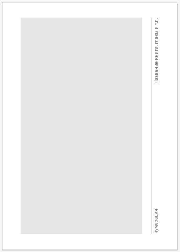

Arimanes, не очень понимаю, зачем вы с блидами выкладываете pdf? С экрана такие уже не посмотришь, приходится или переделывать, или печатать на А3, а потом резать.
Напечатал я ваши эскизы, обрезал. Небольшой косяк есть, но он не ваш, а скорее мой: по Чихольду "Если же между колонтитулом и текстом стоит разделительная линия, то и то и другое относится к полосе набора". Я вам про это не сказал.
Коллективный отсмотр распечаток подавляющим большинством голосов выявил превосходство Чихольда (при том, что Чихольда читаю только я, а "профессионалы дизайна и вёрстки" никак не снизойдут). Но с одним немаловажным замечанием: все варианты плохи. Все они выглядят гипертрофированно, "зуммированными" раза в полтора копиями неких реальных страниц, особенно Чихольд. Слишком крупный шрифт и, как я уже говорил, неудачный формат (7 мм по вертикали почти ничего не решают).
Короче, делите лист по Чихольду не на 9 частей, а на 11 или даже 13, полоса набора станет больше и можно будет сделать две колонки 9-10 кеглем более тонкой, нежели Minion Pro, гарнитуры.

Мм... а вы их печатаете еще что ли? Метки реза это относится к требованиям типографии вот и ставлю их сразу.
А вы - нет???'8()' "Вон из искусства!" (шучу)
Так понятно, что ставить их надо, но того, что "за ними", не должно быть видно, чтобы не искажать визуальное восприятие страницы. Когда pdf делаете (для форума или для заказчика) в настройках экспорта выставляйте блиды в ноль.

Дело не плохом дизайне для ученых. Пропорции, заново открытые Чихольдом и другими исследователями, касаются все-таки книг дорогих, штучных. Для массовой продукции надо находить баланс между эстетикой и экономикой, что вовсе не отменяет использование всего арсенала верстки, упомянутых в постах выше, как-то капители, инициалов и проч.
Вообще говоря, вовсе не обязательно использовать "законы" Чихольда, чтобы сделать красивую книгу.
Могу заметить, что стандартные пропорции книг, как выросшие из советских, так и ISO являются довольно несовершенными, и Чихольд "ложится" на них не очень-то здорово. Я как-то уговорил заказчика сделать неэкономичную "чихольдовскую" пропорцию для малотиражной дорогой книги, рассчитал страницу по Чихольду – вышло очень даже хорошо.
dimon222, так я же о том выше и говорил, что одна из главных проблем - неправильный выбор пропорций страницы, да и сам Чихольд об этом пишет. Согласен я и с тем, что поле набора по Чихольду - не единственно верный вариант и тем более не панацея (хотя, справедливости ради стоит сказать, что нередко издания, свёрстанные на первый взгляд не по Чихольду, при внимательном изучении сводятся всё-таки к переоткрытому им канону). Но я не согласен с тезисом о том, что разметка по Чихольду - обязательно дорого. Класический канон "от Чихольда" задаёт соотношения, но не размеры. Не вступая в противоречия с Чихольдом мы вполне можем сделать страницу формата A5 c правым полем в 13,5 мм (нижнее будет 19 мм, верхнее, соответственно, 9,5 мм) - дешевле некуда.
А если чуть разрядить межстрочное расстояние, поискать оптимальное для перескока на следующую строку? И текст от верхнего колонтитула отбить на пару строк.
Это все к первой картинке.
