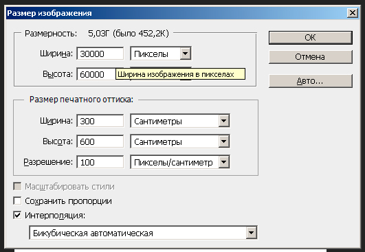

если 3х6 метра готовый продукт « баннер», то изображение 1600*1200 слишком плохого качества для вставки. Минимальное думаю разрешение картинки 4800х3600px или не далеко от этих значений... Хотя в каждом случае надо смотреть на изображение, если это желтое пятно символизирующее солнце то и 1600х1200 будет достаточно, если это логотип компании с текстом или лозунгом, вполне тоже может подойти, если же надо изображение сделать 3 на 6 метра и это водопад и д.р. и этот баннер должен висеть в офисе в полу метре от взгляда то 4800х3600 даже может быть не достаточно.
ps 3x6m+100dpi = 30000 x 60000px

а что, так сложно взять калькулятор или открыть фотошоп, что бы проверить? или надо написать с 4 ошибками, что бы показать что??? кто и что с чем складывает???? если вы курите то курите с родителями свои не сигареты.

На скрине "Пиксели/сантиметр". Разрешение более традиционно указывается в per inch'ах.
