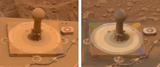

Это мишень для калибровки видеокамеры (panoramic camera's calibration target), которая установлена на ровере Spirit. Слева запылённая, справа типа почистили.
Можно в принципе догадаться, какие цвета наносились на эту мишень.
Теперь вопросы к спецам. Можно ли провести такую цветокоррекцию цвета картинки, будто это обычная земная фотография? Можно ли построить некую универсальную схему коррекции, более-менее подходящую для тех снимков Марса, где эта мишень не видна?
Вопрос не праздный: считается, что НАСА специально искажает цвет на фотографиях, чтобы не смущать общественность многочисленными пятнами зелени.

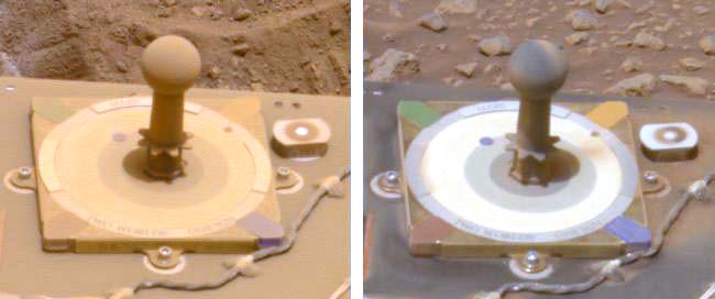

Да, вопрос совсем не праздный, а для меня лично так бесконечно важный.
Ну, вот, смотрите, первое что пришло на ум:
1. "Белому" диску мишени я присвоил белую точку через кривые (255 255 255)
2. Чуть-чуть в Levels подятнул черную точку, чтобы было поконтрастнее.
3. Малость скинул насыщенность по синему (Ctrl+U) -- это обычная история для камер и слайдов -- необходимость скидывать насыщенность по синему.
Картина сразу несколько изменилась в "земную" сторону :)
В принципе, имхо, такого телодвижения достаточно, чтобы распознать "зелень".

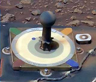

В общем почти тоже самое. Только синий не трогал. Черная-белая точка (можно даже в шопе левелс-авто).

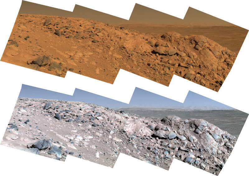

А что делать, если мишени нет и вообще "зацепиться" не за что?
Если применить автокривые минус насыщенность по синему на другой фотографии Марса (тоже роверовской), вот что получится:

Этож, блин! /не куда они не летали/

М-да, впечатляет. А на заднем плане такое ощущение, что был водоем...

Ну, пейзажики слегка закорректированы, имхо, если плясать от этой мишени, такой нейтральный передний план не получится. К мишени тоже следовало бы отнестись с небольшим скепсисом, во первых: насколько ее удалось почистить? Во вторых: как быть со спектром местного освещения? Или мы пытаемся понять, как выглядел бы марс в земных условиях? Хотя, голубое небо безусловно радует :)
