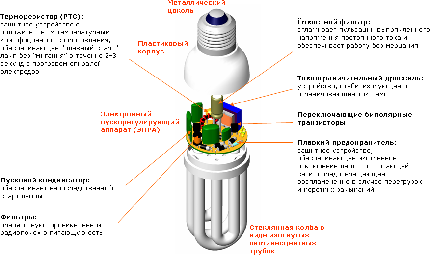

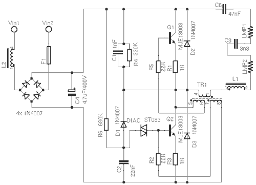

Ответ: Какие лампы ставит дома?
А диоды там зачем? В каждой такой лампочке их и так навалом. Уж диодный мост всяко есть. http://www.e-s-t.ru/show.php?page=66
Ну меня больше интересует температура световая. Паялки если надо я и сам могу. Хотя на мой взгляд бессмысленная трата времени восстановление/улучшение бытовых лампочек.

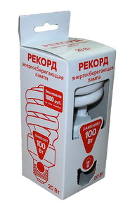

Советую 2700К. Они наиболее близки к свету ламп накаливания и, так сказать, общему настроению вечернего освещения. Разьве что 4000К можно специально вкрутить в "бодрящих" целях, нгапример над рабочим уголком или в ванной и т.п.
Брать не меньше 20ватт, остальное будет тускло, у меня на 8ми метровой кухне вкручено 2 по 20 ватт. Брал дешевые, с какимто русским названием (не космос, сейчас не помню, брал в магните, рублей за 90) светят вполне приятно)
Если ставить в туалете, то надо помнить, что она постепенно разгорается, примерно до десяти секунд. И вообще, уже сказали, что имеет смысл ставить в те места, где горит постоянно. В туалетах и ванных можно поставить светодиодные, но они дорогие сволочи и экономически наверно не окупятся. Но я поставил недавно в ванной, вместо сделанных когдато галогенных спотов, так как задолбался менять постоянно летящие галогенки.
____
О! Вспонил! вот такие: 7887803_6.jpg
