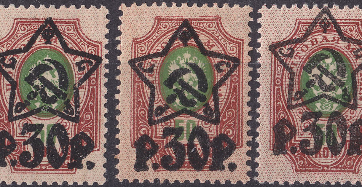

Здравствуйте, уважаемые специалисты!

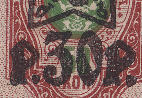

Подскажите, пожалуйста, какой печатью сделана надпечатка 30 р. и звезда вот на этой марке?
По идее, согласно каталогу, надпечатки производились двумя способами - литографским и типографским.

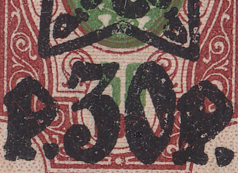

С литгографией всё понятно ( скан №1). Насыщенный цвет, отсутствие каймы вокруг букв, цифр и рисунка. Полное отсутствие вдавленности на оборотной ( клеевой стороне).
Типографская надпечатка на втором скане. Наличие каймы вокруг печатных элементов надпечатки и хорошо видимая вдавленность на оборотной стороне.

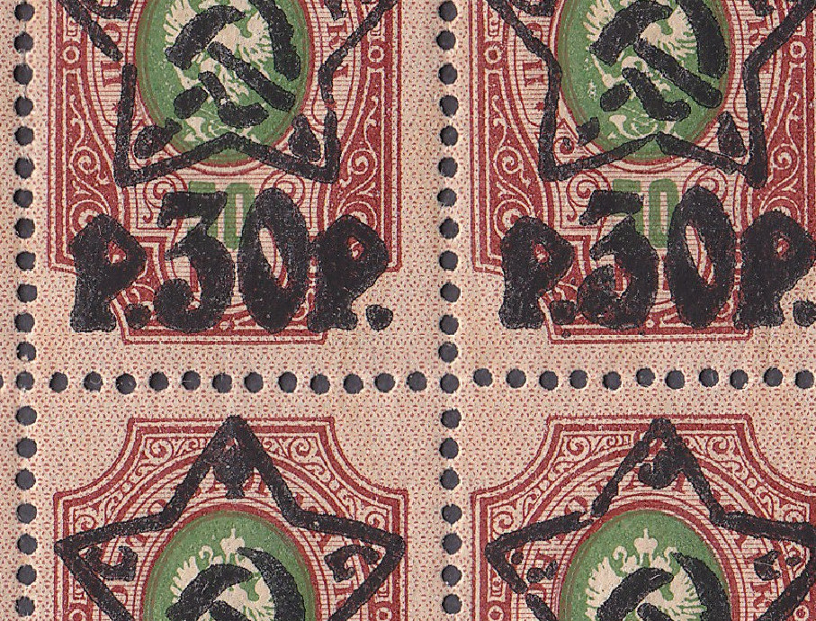

А вот с печатью надпечатки на третьем скане далеко не всё понятно. Как видите, имеется хорошо видимая "кайма" вокруг элементов надпечатки, оттенок не насыщенный. Как бы, по этим признакам, попадает под типографию. Но абсолютно полное отсутствие вдавленности от элементов надпечатки на клеевой стороне марки!!!
Причём, это не случайность для одиночного экземпляра. Такая марка имеется в частях листов. И все без отпечатка на "оборотке".
Есть мнение, что именно этот тираж надпечаток был отпечатан способом цинкография. Как Ваше мнение - похоже?
Заранее спасибо за ответы!!!

Вот все три марки вместе. Рассматриваемая марка - посередине.

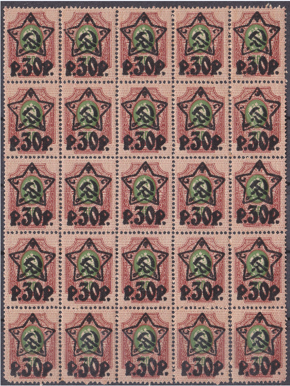

Вашу мысль насчёт "обычного штампа" понял. Но это не так. Объясню - почему. Эти надпечатки производились на марках Российской Империи, которые печатались на листах, разделённых на четыре 25-ти марочных блока. Итого в полном листе было 100 марок. Как выглядел один такой блок с надпечатками можно посмотреть на скане.

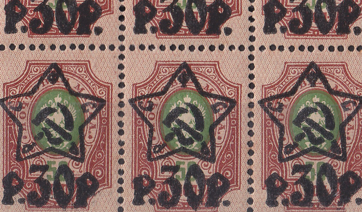

А теперь объясню, почему пришла мысль о цинкографском способе. На надпечатках этого выпуска выявлено большое количество разновидностей, т.е. различного рода непропечаток , и наоборот, лишних элементов рисунка надпечаток, которые с точностью повторяются в том же месте и на тех же номерах марок в других трансфер-блоках. См. сканы. Такое количество брака могло получится только из-за неудовлетворительного протравливания цинковых пластин кислотой.
Поэтому, сомнения в том, что эти надпечатки отпечатаны на фабриках Госзнака того времени, никакого нет. Но вот печать такая пока в каталогах не описана. Поэтому и прошу Вас высказать мнение:
1. Могла ли литографская печать оставить такую шикарную кайму?
2.Похожа эта печать на цинкографию?

Вообще про штамп я подумал в связи с тем, что разное расположение чёрной впечатки на трёх марках. Это ненормально при серийном производстве. А литография, как и высокая печать имеет тенденцию к забиванию пробельных элементов краской (если печатник раздолбай). Сдвиг элементов впечатки (а это именно впечатка, т.к. она явно лежит поверх изображения), в принципе это брак. Печатник неправильно заключил печатную форму. Если лист с регулярными смещениями, то скорее всего так и было.

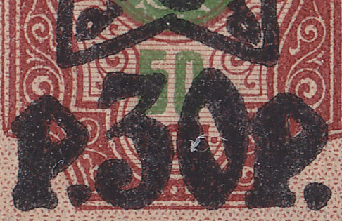

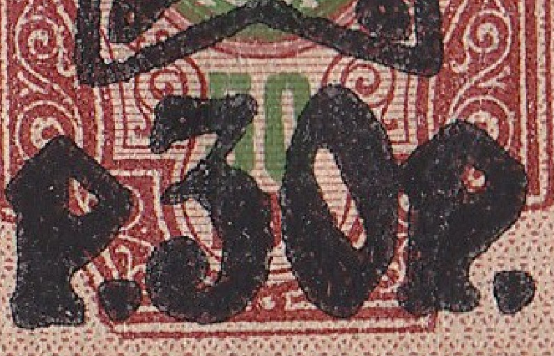

Вот ещё картинка...покрупнее. Чтобы можно было разглядеть, как следует.

Ну, это как натиснуть, учитывая откровенную непропечатку. Но глубокая врятли. не имеет смысл травить ради такой фигни. Может в качестве бреда таки Орловская?
орловская в чисто чёрной надпечатке???? на фига?
Простите что вмешиваюсь, но "гравюру" растискивать устанете, а вот на хим. травление весьма похоже. До возникновения мех гравировки такую штуку (емнип) при создании советских журналов (типа Работница) использовали.
