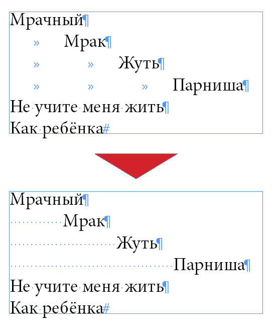

[ID CC-CC2022] Как заменить табуляции на последовательность пробелов без изменения внешнего вида текста?
  • Автор темы Автор темы rezunoff
rezunoff
69
13
    51.3 КБ · Просм.: 209
Поиском-заменой думаю... но все, зависит от настроек табуляции, возможно придется скриптом.
Но зачем? Можете рассказать более подробно, возможно будет более простое/правильно решение :) Ибо отступы пробелами ИМХО зло.
Дело касается стихотворных строк. Да, настройки табуляции могут быть разные. При выравнивании строк по центру фрейма (отступ слева), позиция табуляции сохраняется - в результате чего нарушается изначальное позиционирование строк.
Можно сперва запомнить Х-координату начала строки, перед которой знаки табуляции, а потом убрать их и в цикле добавлять пробелы, пока не будет достигуто или перейдено запомненнное значение.
Да, все верно Михаил (~myLine.characters.firstItem().horizontalOffset~). У Вас это реализовано в скрипте ~Вёрстка стихов~. Не могу сделать цикл добавления пробелов до Х-координаты.
Не особо понимаю в особенностях верстки стихов :)
А вот так не пойдет?
