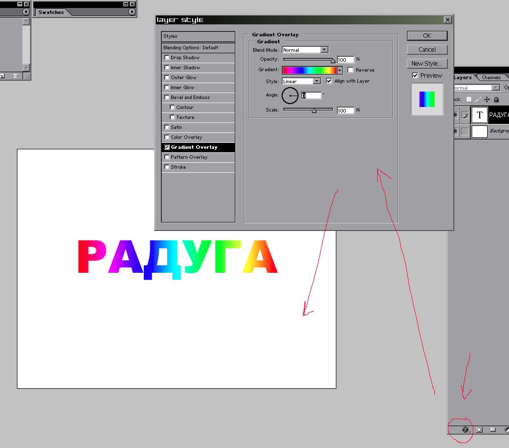

Подскажите, как залить градиентом буквы в заголовке в Photoshop?
Например, слово "Радуга" залить градиентом радуги так, чтобы в слове от "Р" до "А" шли переливы?
Заранее спасибо.
Ответ: Как залить градиентом буквы в Photoshop?
Через эффекты слоя, Gradient Overlay.
    46 КБ · Просм.: 1 615

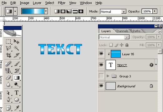

А еще можно через Clipping Mask...
Мне иногда удобней им воспользоваться...
Этот способ удобен в том случае когда на объект будет наложено еще что-то... например отражения...
CTRL+Alt+G в CS2
CTRL+G в CS
Gradient overlay в случае использования Clipping Mask выползает на самый верх...
Хотя Gr.Overlay наиболее правильный способ наложения градиента на объект, IMHO...
