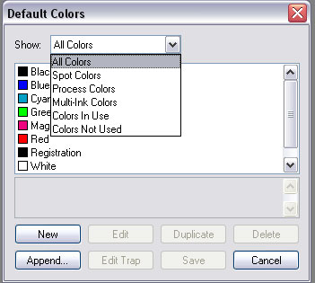

Ответ: Как задать Pantone'ы в Quark'е??
Должно быть так:
    40.7 КБ · Просм.: 590

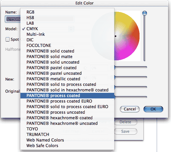

V.Wolf сказал(а):
Это просто смешно, но я не знаю как задавать пантоны в Кварке... Хелп?
(5 минут позже) Только не говорите что в палитре Colors-->Mode. Потому что если это так, то у меня резанный кварк, т.к. кроме CMYK, RGB, HSB, LAB & Multi-Ink у меня там ничего нет. Версия 6,1.
То есть по Shift+F12 такая картинка не высвечивается?
    24 КБ · Просм.: 877
Cache: Как я и сказал, щелкаю на Mode и выбора такого разнообразия систем нет.
Alien: Такая картинка есть. Но Пантон выбрать немогу/не знаю как.
Похоже все-таки резанная версия... Что за бред....
Ой, слушайте, а может Extension какой есть? Может кто подскажет где взять?
Огласите содержимое подпапки Color Кварка. Там файлы с расширением .clb
DIC
FOCOLTONE
PANTONE hevachrome coated
PANTONE hevachromeuncoated
PANTONE metallic coated
PANTONE pastel coated
PANTONE pastel uncoated
PANTONE process coated
PANTONE process uncoated
PANTONE processcoated EURO
PANTONE solid coated
PANTONE solid matte
и т.д.
!!! Вот в чем дело!!! У меня вначале стоял 6.0, затем я проапгрейдил его до 6.1. Так вот, в папке 6.1 нет папки Color, она есть только в папке с просто 6.0. Там есть все цвета и пантоны. Ок, спасибо, но есть способ заставить пантоны работать в версии 6.1 (полагаю что с версией 6.5 та же самая проблема)? Может просто скопировать папку Colors в папку с 6.1...
(через минуту) ТОЧНО!! ЭВРИКА!! Спасибо всем, в особенности Mallard, натолкнувшему меня на эту папку, проблема решена.
