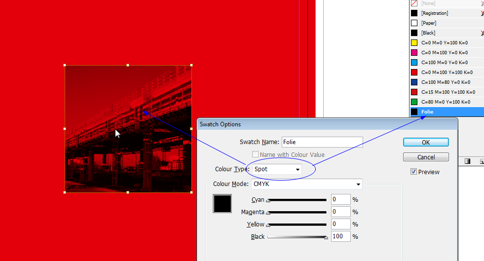

Прочтите правила, как использовать названия программ. Употребляйте запятые - вас трудно понять.
Собственно, отвечаю на вопрос "как задать оверпринт", остального не понял.
Для вопросов новичков есть специальный топик, не засоряйте ветку.
    93.6 КБ · Просм.: 1 265

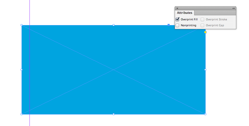

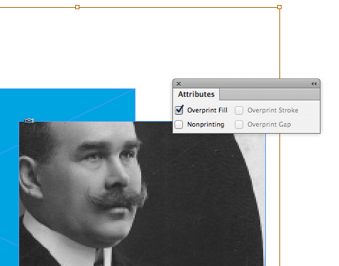

Ответ: Как задать Overprint Fill графическому растровому элементу(Объект на прозрачном фоне)
Выбрать рисунок белой стрелкой (А) и оверпринт прекрасно включится, при условии, что это однокрасочный объект. Т.е. из триады или Пантон.
    110.3 КБ · Просм.: 1 116

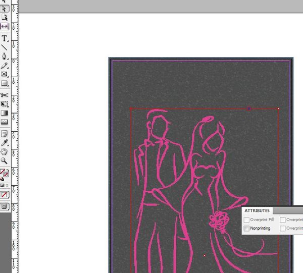

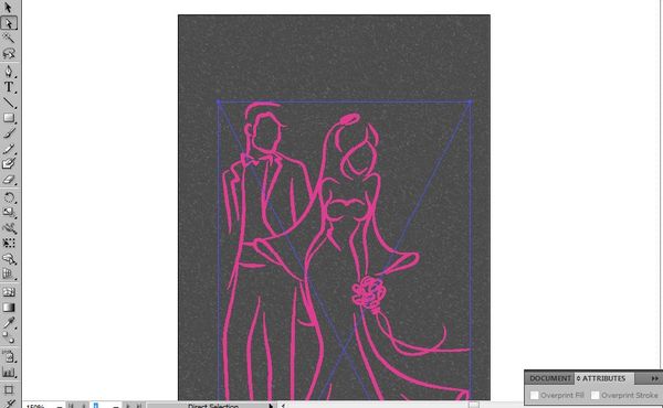

короче.., сделал скриншоты, с илюстратора и индизайнера, везде объект выбран белым курсором, и везде оверпринт не доступен.
    31.8 КБ · Просм.: 843
    46.1 КБ · Просм.: 1 125
