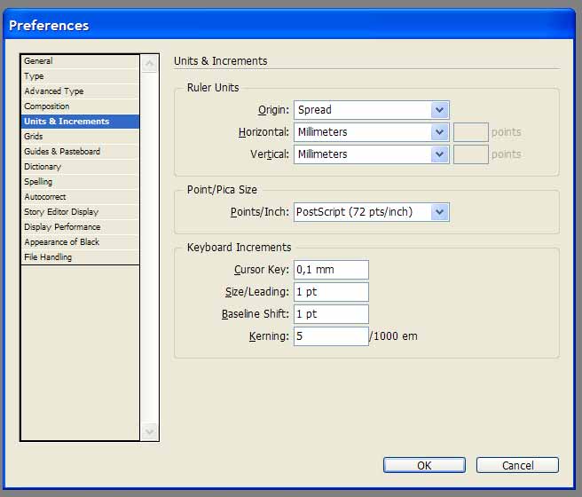

а не по-русски не поймёте?

Не знаю как в русском, у меня английский...
Ищите ассоциации по картинке

Уточню. Я хочу чтобы при нажатии мышкой на стрелочки вверх/вниз в окошках величина менялась на нужное мне расстояние. НАПРИМЕР: при указании отступов текста в таблице от ее рамки ШАГ был не 1 мм (как сейчас), а 0,1 мм
Ответ: Как задать изменения при нажатии на стрелочки?
Да. Выставить в Keyboard Increments базовые значения, которые делятся/умножаются модификаторами.

Невозможно...
Дааа....
Умеет человек вопрос задать.
Только базовая единица из раздела Ruler Unit.
0,1 мм не получится (штатно).
