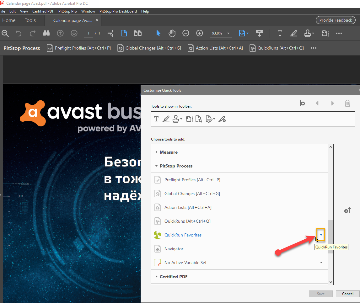

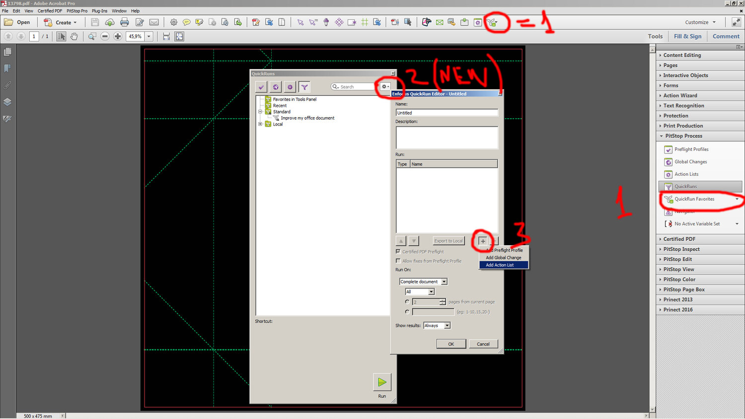

Через меню (правая кнопка мыши) надо добавить QuickRun Favorites в Toolbar. А собственно сам экшн уже добавляется в QuickRun Favorites через Ctrl-A. Видимо это имелось ввиду.

QuickRun Favorites добавляет выпадающее меню, это я видел, пробовал, это не то )
