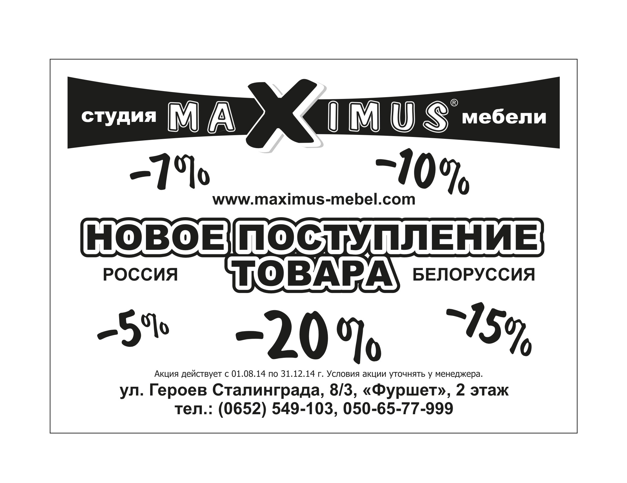

логоотип
    307.9 КБ · Просм.: 916
Реакции: Evgen
Стесняюсь спросить: а где логотип?

Дизайнерша лентяйка там делов на 15 мин
