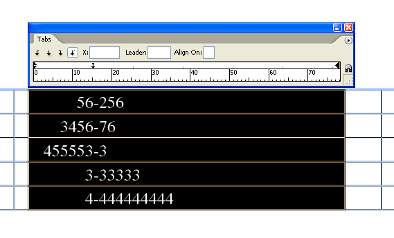

    23.6 КБ · Просм.: 1 229
Ответ: Как выровнять значения в таблице по дефисам?
Вдогонку: Это для CS2. Не помню, как было в CS, но в двойке нужно было еще в начале каждой строки табулятор поставить.

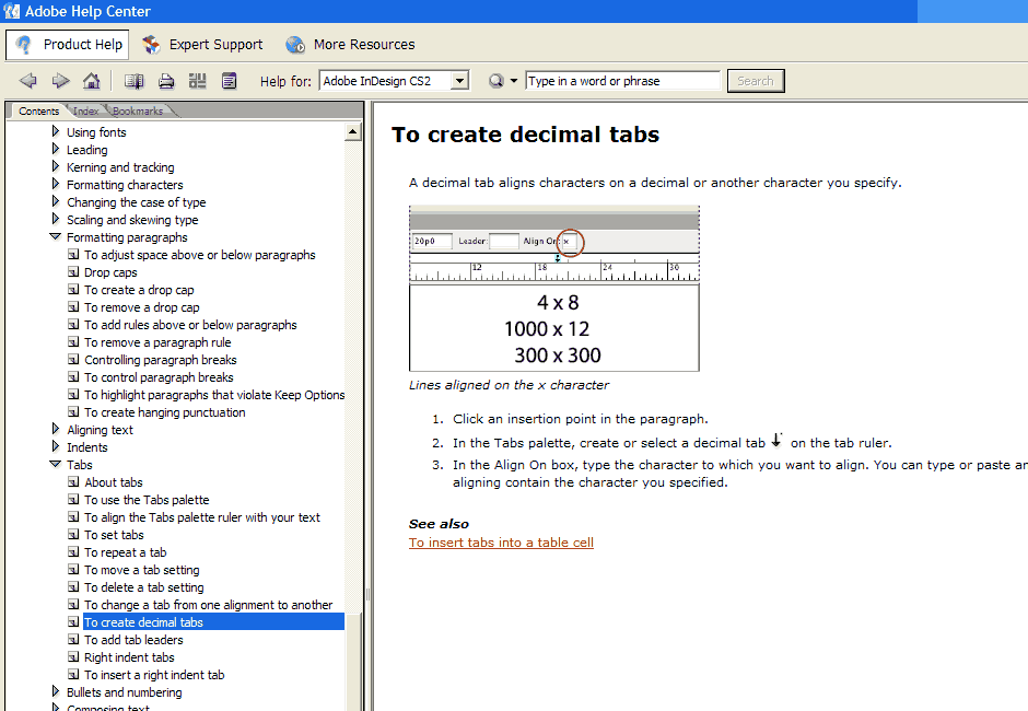

слуш, че т как-то сомнительно
я, кажется, у Лебедева видел, как было выровнено по центру и по дефисам. То есть дефисы располагались строго по центру ячейки, и также вокруг них (по центру) располагались цифры... могу спутать, у кого видел, но точно где-то видел такое
Да, вот и в хелпе адобовском такая ситуация есть... но как они того добились я не пойму...

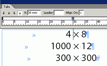

    30.2 КБ · Просм.: 821
    5.3 КБ · Просм.: 838
А где и у Лебедева и в хелпе нарисована выключка по центру?
Обрати внимание на положение табулятора. Здесь выключку задает именно он.

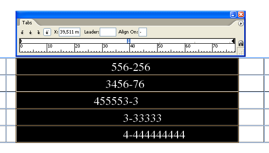

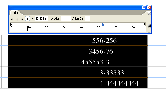

    10.6 КБ · Просм.: 1 118
    10.5 КБ · Просм.: 1 057
    10.3 КБ · Просм.: 848
suntory, обрати внимание, я об этом писАл, табулятор был обязателен в двойке, про CS не помню уже. А в CS2 он как мертвому припарка.

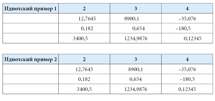

у классиков где-то явно прописано, что при резко различающихся порядках цифр в одном столбце (см. идиотский пример 1) выравнивание по десятичной запятой не делается.
