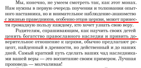

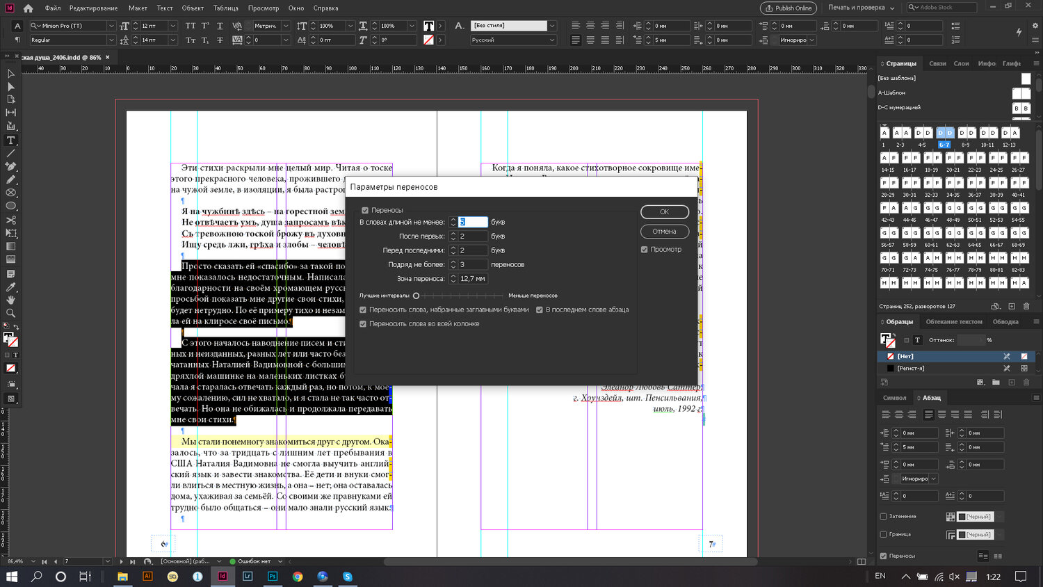

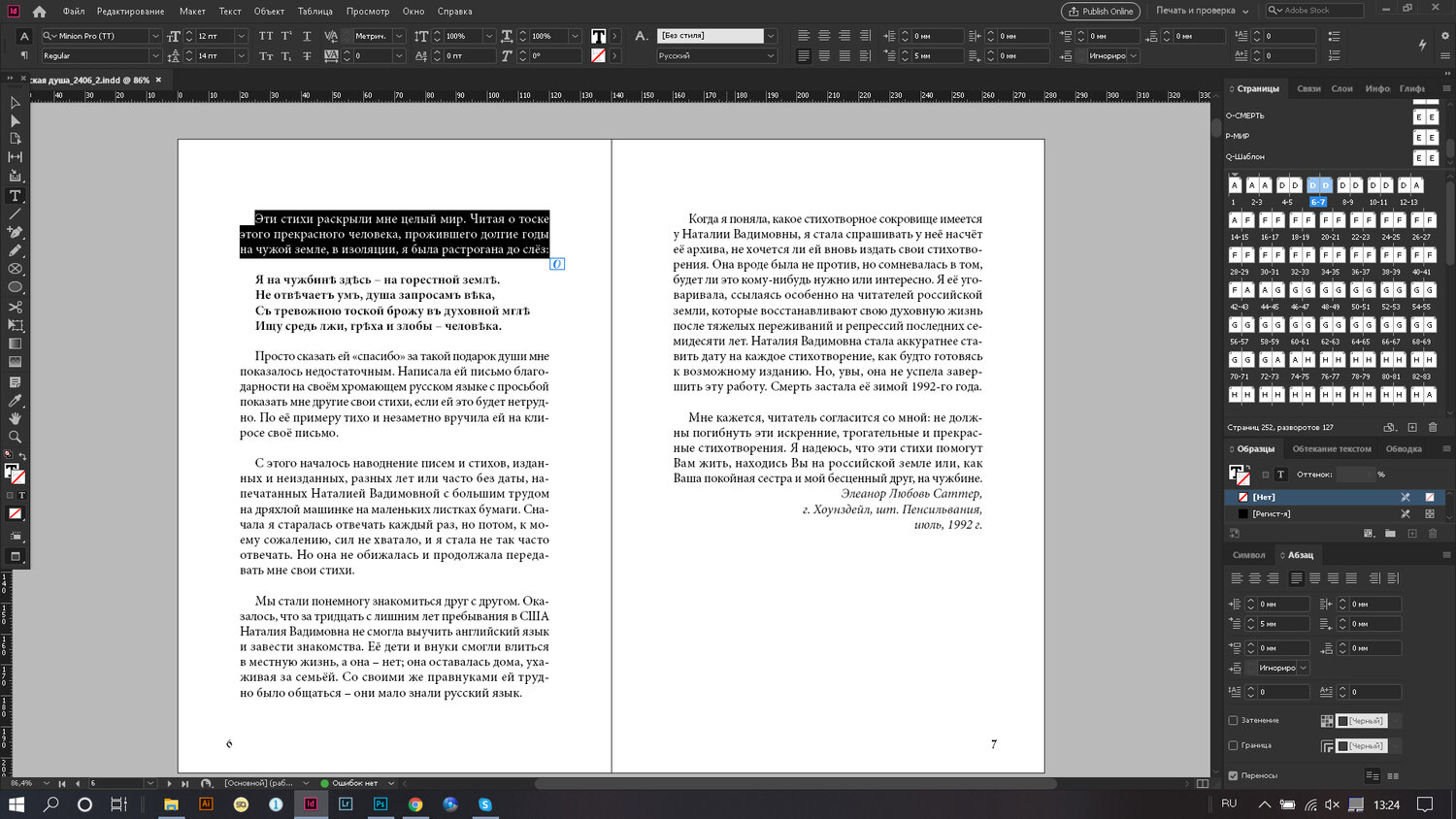

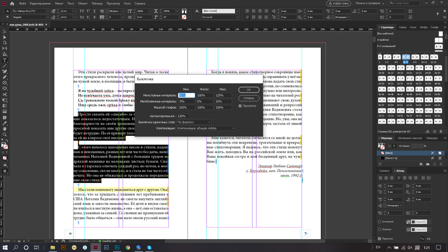

Здравствуйте. В индизайне работаю давно, но впервые верстаю книгу. Это стихи с дореволюционным шрифтом и небольшой биографический очерк. К стихам претензий нет, т.к. они отформатированы по выключке слева. А вот текст очерка и предисловие - пробелы между словами скачут как им вздумается. Настройки выключки и пробелов прикладываю, используется шрифт MInion Pro.

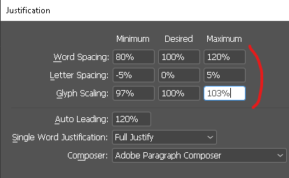

попробуйте так
Добрый день, во-первых, снимите галку "в последнем слове абзаца", во-вторых, расставьте неразрывные пробелы после одно- двухбуквенных предлогов-союзов. Вопрос: а как вы вообще себе представляете одинаковые пробелы в строках с разным кол-вом букв? Это в принципе невозможно, InDesign делает всё, что может в данном случае.

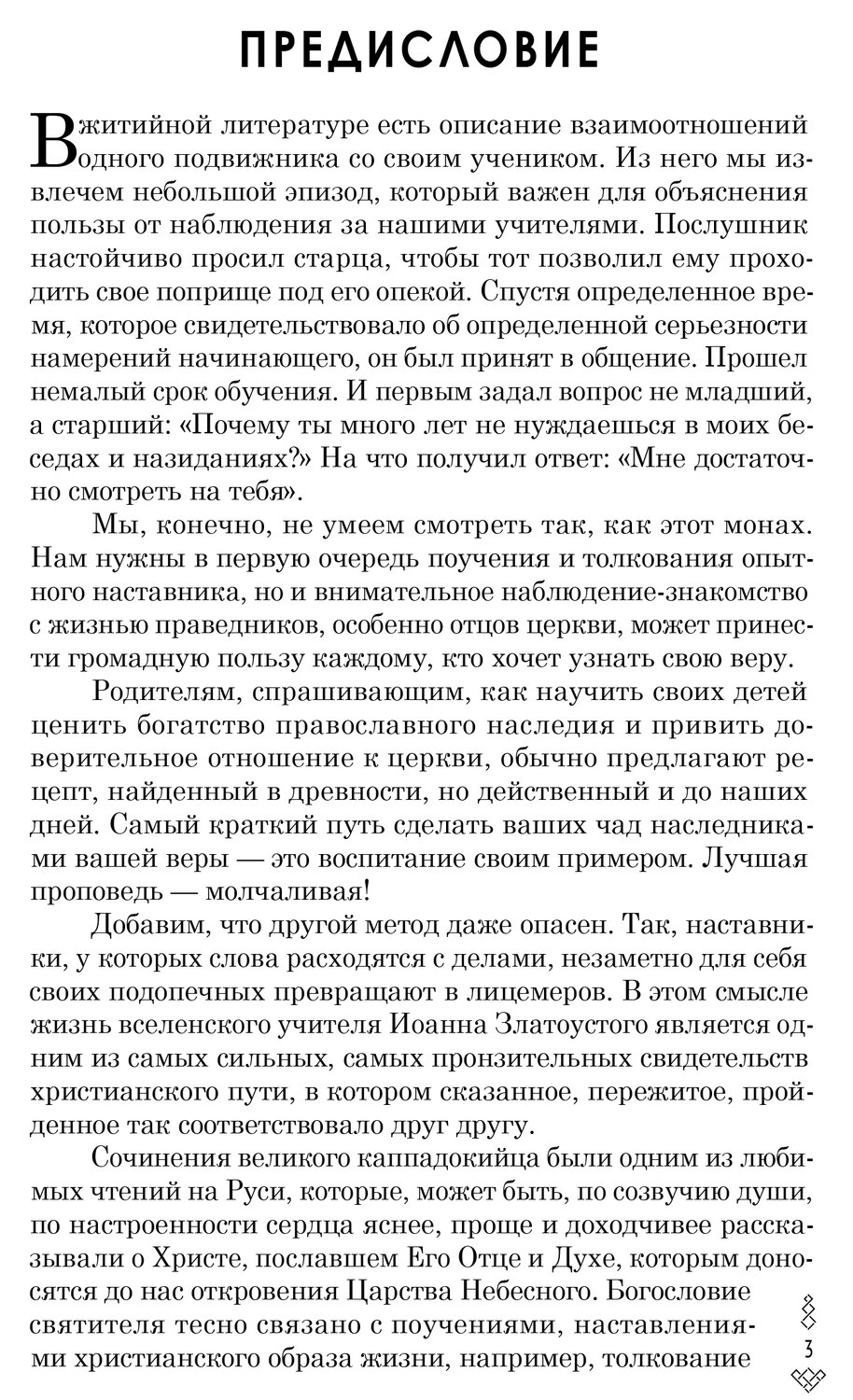

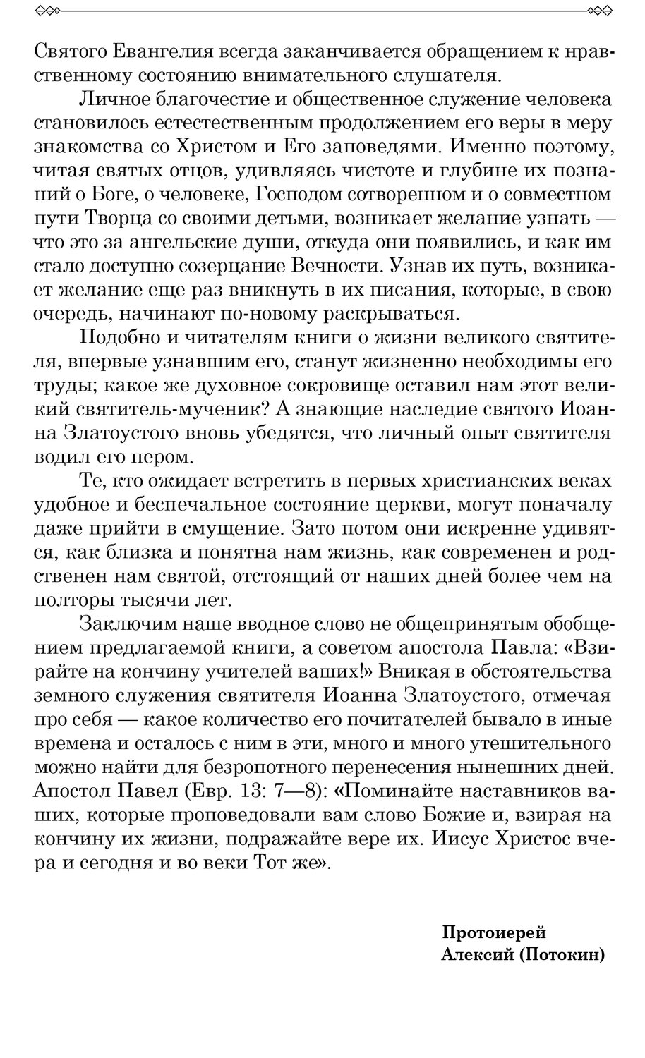

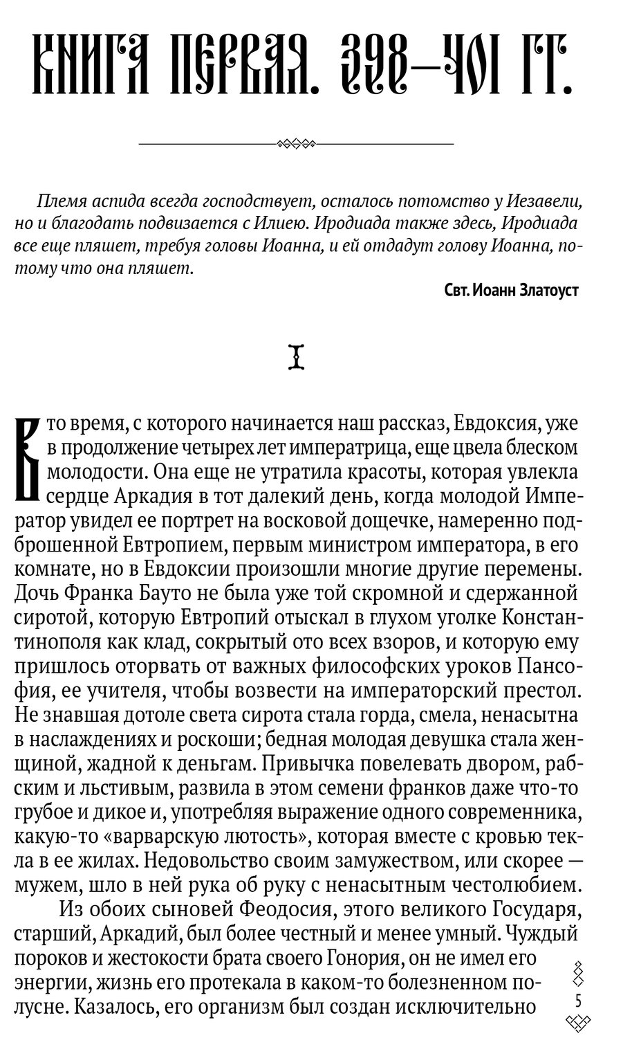

Мне дали пример, сказали надо так же ровненько как здесь.

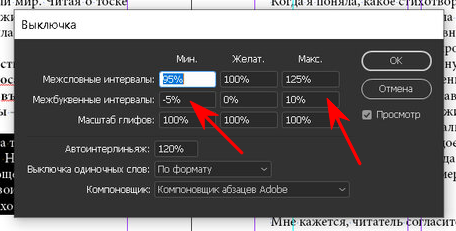

Примеры, конечно, ужасны. Но если стоит задача "выполнить требования" - межсловные интервалы ограничьте более строго, а межбуквенные - наоборот, задайте диапазон пошире. (Но кроме этой книги потом так никогда не делайте :) )

"Более конкретно" сказать сложно, покрутите этот диапазон так, чтобы совсем уж дико не смотрелось, а межсловные - наоборот, верхнюю границу в 105-110 поставьте.
