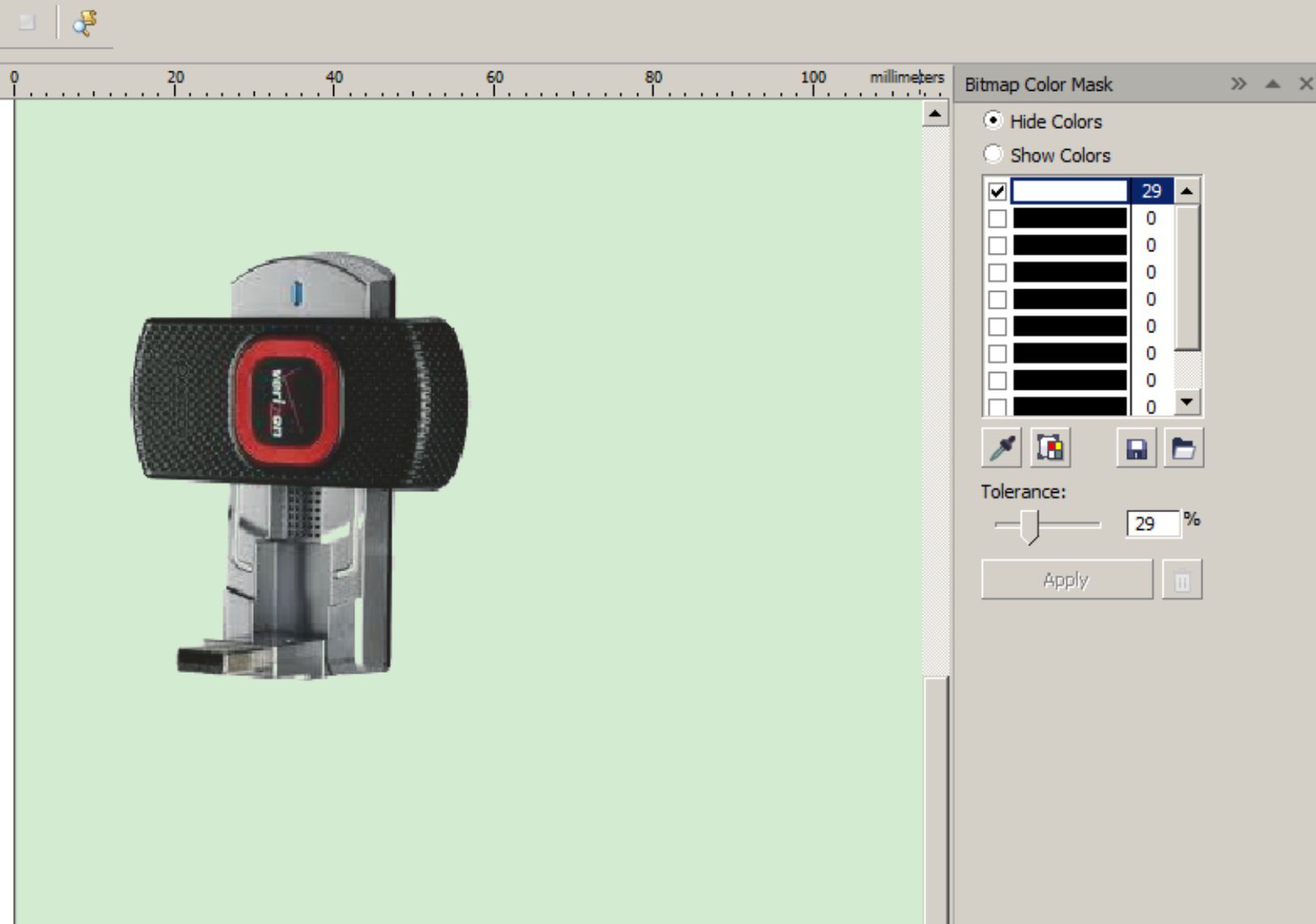

Ответ: Как вырезать объект из фона?
Быстро и криво: bitmap color mask
Но при этом пропадут и области цвета фона, если такие есть на объекте. Плюс – обязательно "сплющить" с фоном перед печатью.
Правильно и надежно: photoshop+polygonal lasso
