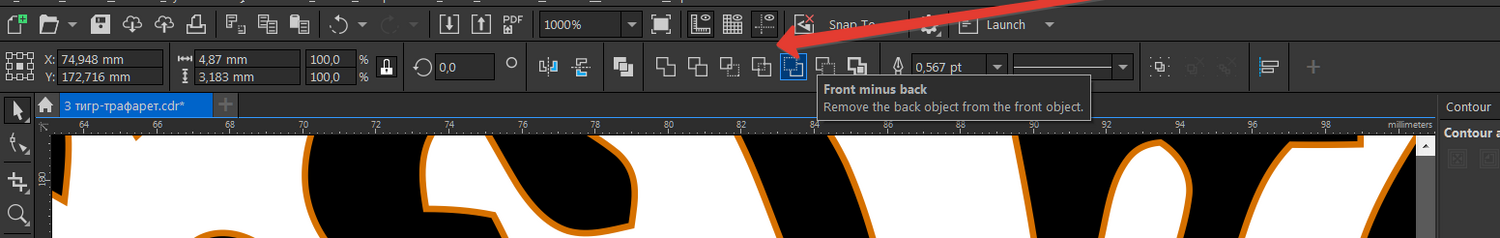

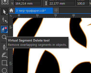

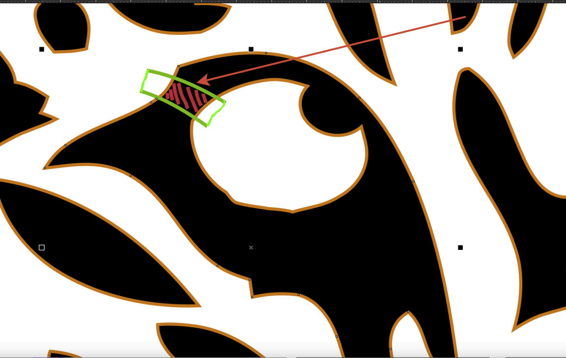

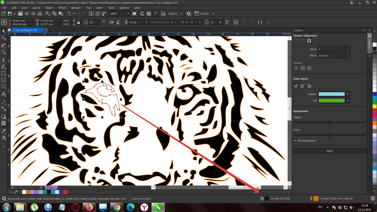

Привет всем участникам.
Хотел вырезать из кривой кусочек. Но что-то не выходит. Панель, что на скрине пробовал - нужного эффекта не добиваюсь. Да и не знаю нужно ли объединять зеленые кривые с кривой из которой вырезаю при использовании панели инструментов trim и т. д.

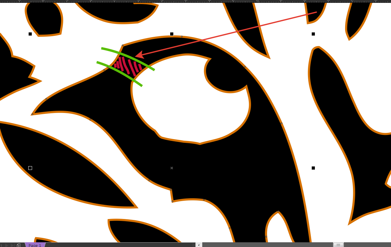

Замкнутым объектом вырезайте ))
Куда уж подробнее
У вас же прямо на иконке нарисовано как именно происходит логическая операция
нужно объединять зеленые кривые между собой в замкнутый объект.
На скрине у ТС выделен "front minus back". А нужно использовать "back minus front". Тогда на месте зеленой замкнутой кривой появится пустота.

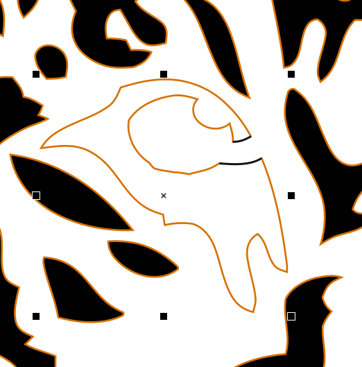

Позже попробую и указанным вами способом, но сейчас сделал через то что на скрине. Однако не пойму почему пропала заливка. При этом по значению она есть. Как её вернуть ?

А ластик разве в кореле уже отменили?
Реакции: ~RA~
Я немного привык к Автокаду, там проблем с trim не было , не сразу въехал в фразу : "Замкнутым объектом вырезайте ))" На рисунок не обратил внимание , что там добавили тонкие зеленые линии , которые и замкнули , теперь разобрался))) 😅 Извините за невнимательность
У вас кривая незамкнута

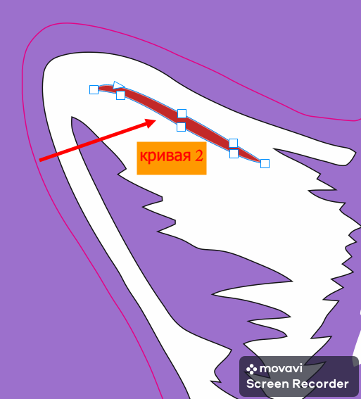

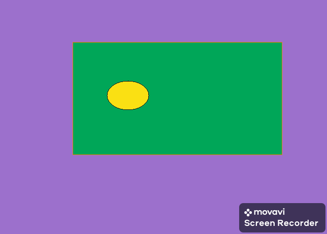

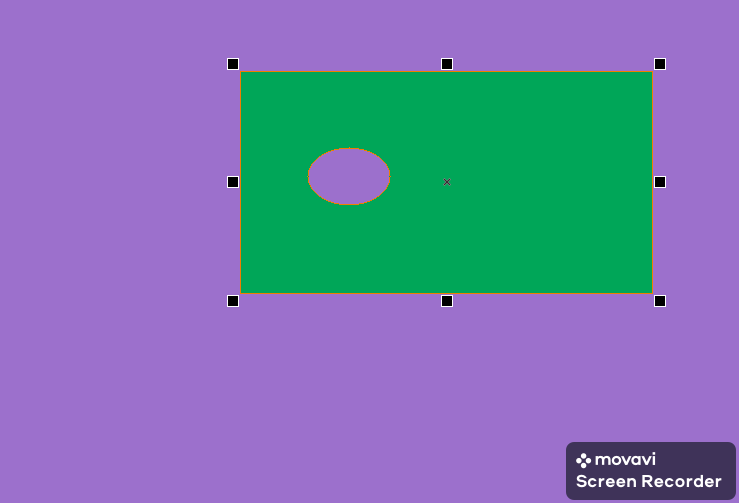

У меня две замкнутые кривые 1и 2 . Вычитаю из 1 вторую , у каждой имеется заливка. Не пойму как сделать , чтобы на месте кривой 2 не осталось заливки?

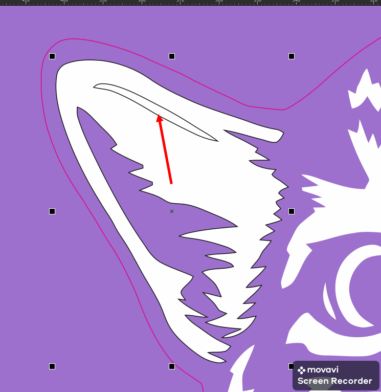

По такому же принципу делаю с нижними кривыми и все работает как нужно. Не пойму в чем разница, почему в первом случае не получается?

миниатюрки не то, там как я вижу оказалось 4 слоя '8()'
Реакции: _MBK_
У вас кривые однонаправленные, это не есть хорошо.
Спасибо jeine и_MBK_. Не знал об этой особенности , помогло)​
Это кстати, комплексная проблема
Со сложными кривыми достаточно часто происходит такой глюк. Если фон однородный, то чем мучаться проще разъединить эти две кривые, а потом залить "дырку" цветом фона (просто ткнуть пипеткой). Результат будет тот же.
Если фон сложный и нужна именно дырка, то можно попытаться уменьшить количество точек - иногда помогает.
Если и это не помогло, то есть извращенный способ: перевести кривую в растр, а потом растр обратно перевести в кривую оттрассировав. )) Тогда уж точно выйдет. Проблема в том, что трассирует не совсем корректно и заново созданный вектор будет немного отличаться от исходного.
