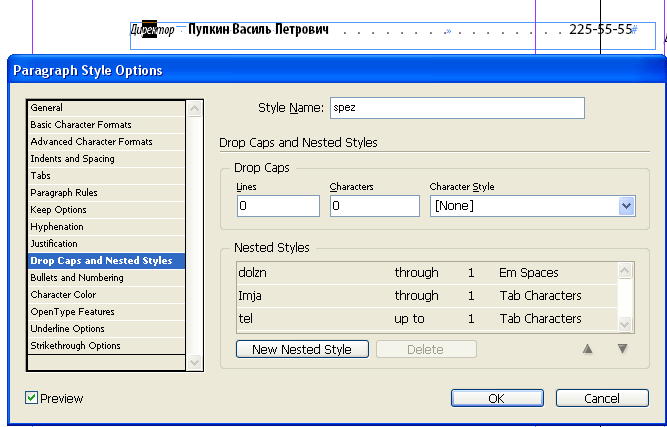

Ответ: Как выделить первые два слова в абзацах?
Примерно вот так
    19.1 КБ · Просм.: 1 374
OOleg, вопрос возник: у меня, когда указываю вложенный стиль "до знака таб", то стиль задается и самому знаку "таб". Результат: в строчках, где несколько колонок разделены точками, после вложенного стиля со шрифтом, например, фрисет блэк, точки после выделенного этим шрифтом тоже становятся гарнитурой фрисет, то есть - выделенными, отличными от остальных. Как с этим бороться?
"до знака таб" -- это "up to" в определении Nested Style. Если так сделать, то всё будет, как Вы хотите.
