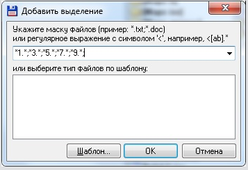

В Total Commander выделение по маске
*1.*;*3.*;*5.*;*7.*;*9.*;
Выделятся только нечётные файлы.
Нажимаете клавишу Плюс на цифровой клавиатуре, вводите маску и затем OK

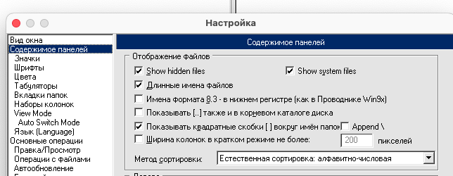

И да, странная сортировка по имени в тотал командере. Сначала 1, 100,101...109, 11,... Короче не по порядку, а по числам ...
Как вариант: Настройка -> Содержимое панелей -> Метод сортировки -> Естественная сортировка: алфавитно-цифровая.

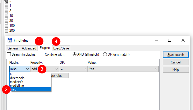

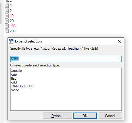

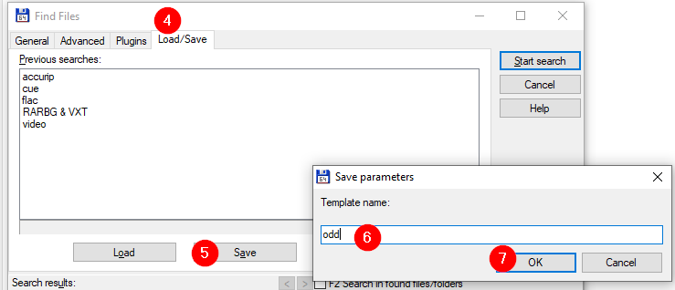

Есть плагин Misc 1.06, который позволяет выделять четные и нечетные файлы:
Описание, как это настроить:
Download this plugin: Misc 1.06 - Total Commander
Make a search by Plugin with "misc" as the Plugin, "Odd" as the property, "=" as the OP and "yes" as the Value. Save the search as for example "Odd".
Now, in the file list press NUM-+ and choose Odd as predefined selection type.
