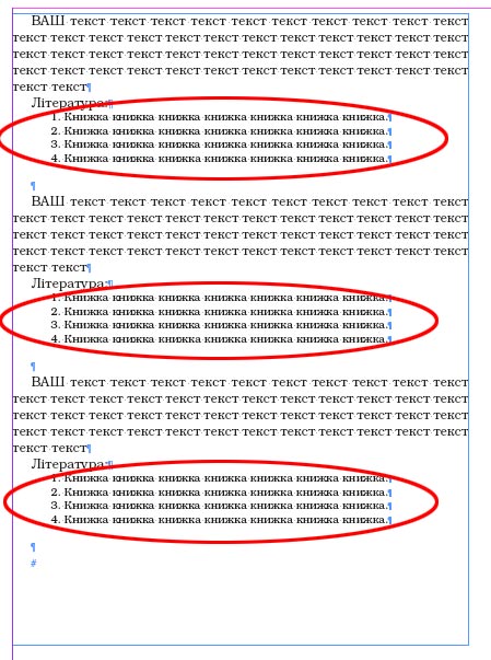

Доброго времени суток!
Столкнулся с вопросом, попытался сам решить, прошерстил форум, ответ не нашел. Обращаюсь к акулам GREPa!
Есть текст с однотипными элементами:
ФИО+биография+слово "Литература"+список литературы+перевод строки+ФИО... и т.д.
Необходимо список литературы отдельно выделить и присвоить ему стиль. Как это сделать? Спасибо!
    125.2 КБ · Просм.: 749

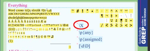

Что такое \X ? Нигде не нашел информации по этому оператору.
См. это.
Если у Вас не работает \X, попробуйте заменить его на одну из трёх альтернативных комбинаций, приведённых на этом скрине.

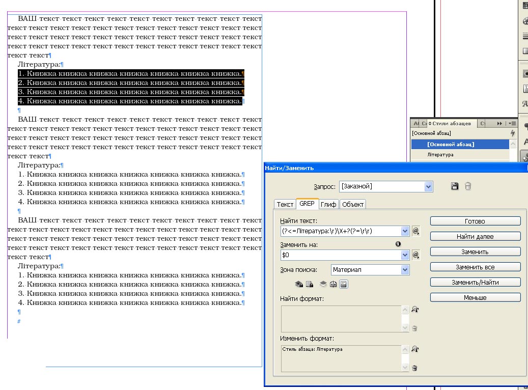

Этот запрос не дает никакого результата.

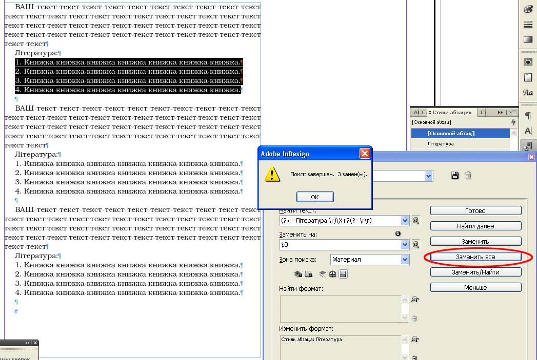

Запрос даёт результат. Правда, надо его чуть сузить: после \X+ поставить ? - а то немного лишнего берёт. Но всё равно берёт :)
Код:
(?<=Лiтература:\r)\X+?(?=\r\r)
Реакции: blacksolg и Geracl
Реакции: Petruccio и NNN5

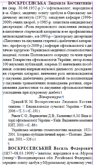

Доброй ночи. Вернулся опять к тексту. Вот в чем дело было... Скопировал заново ваш пример
Код:
(?<=Література:\r)\X+?(?=\r\r)
не работает, тогда я вписал вручную слово "Література" - и заработало!
Так же работают аналоги оператора "Любой символ":
Код:
(?<=Література:\r)\p{any}+?(?=\r\r)
(?<=Література:\r)\p{assigned}+?(?=\r\r)
(?<=Література:\r)[\d\D]+?(?=\r\r)
Благодарю!
