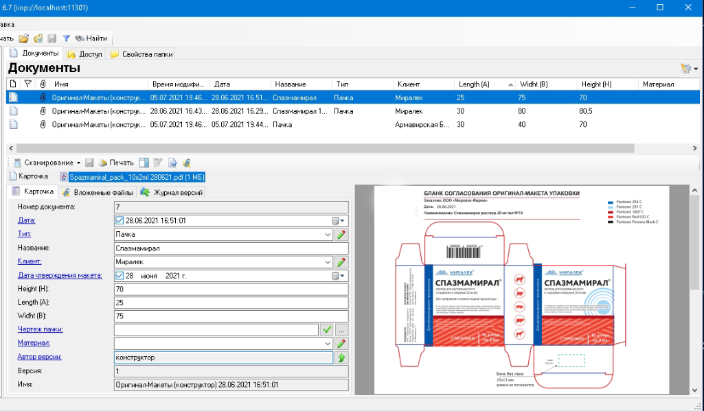

Пытался поработать в платформе FossLook - типа СЭД (Системы Электронного Документооборота).
Можно создать хранилище карточек. Карточка - это вот
Можно свои поля придумать. Можно вложить файлы. Которые как бы указывают на место расположение на компе, но реально сохранены в БД. Даже если реально удалить файл, его можно восстановить из этой базы.
В базе удобно искать, сортировать...
Осталось малое и главное. Выбрать тот самый файл. Тот самый оригинал-макет, как его некоторые называют.

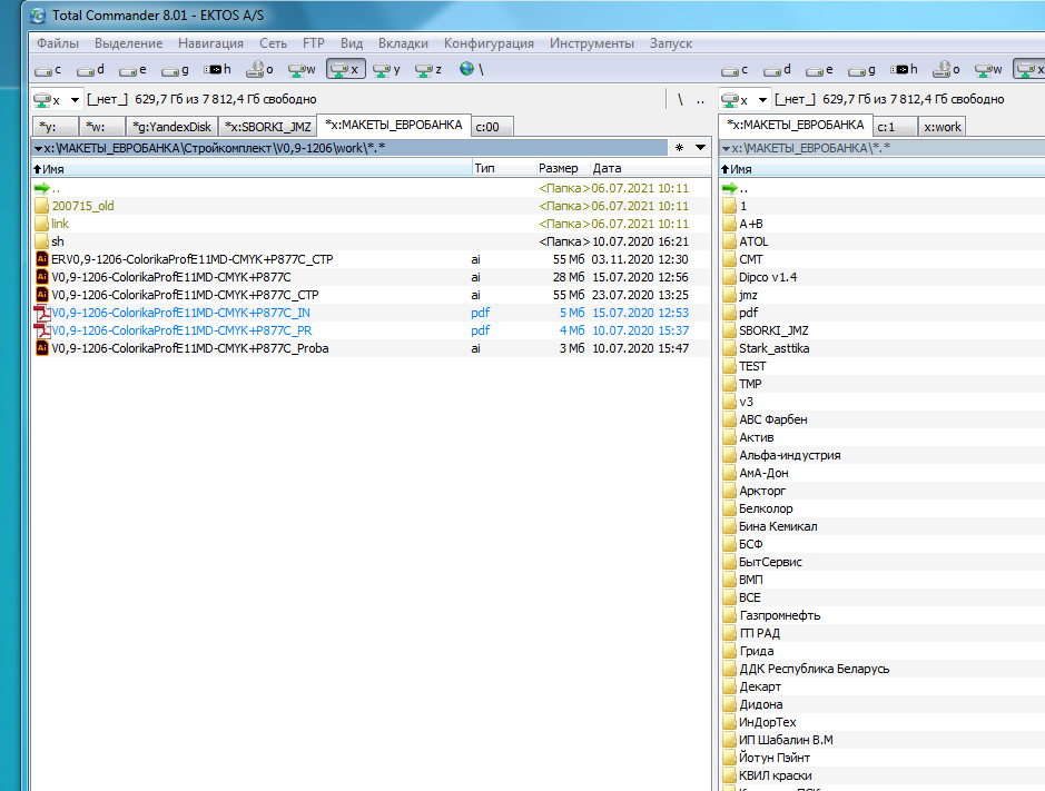

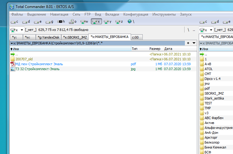

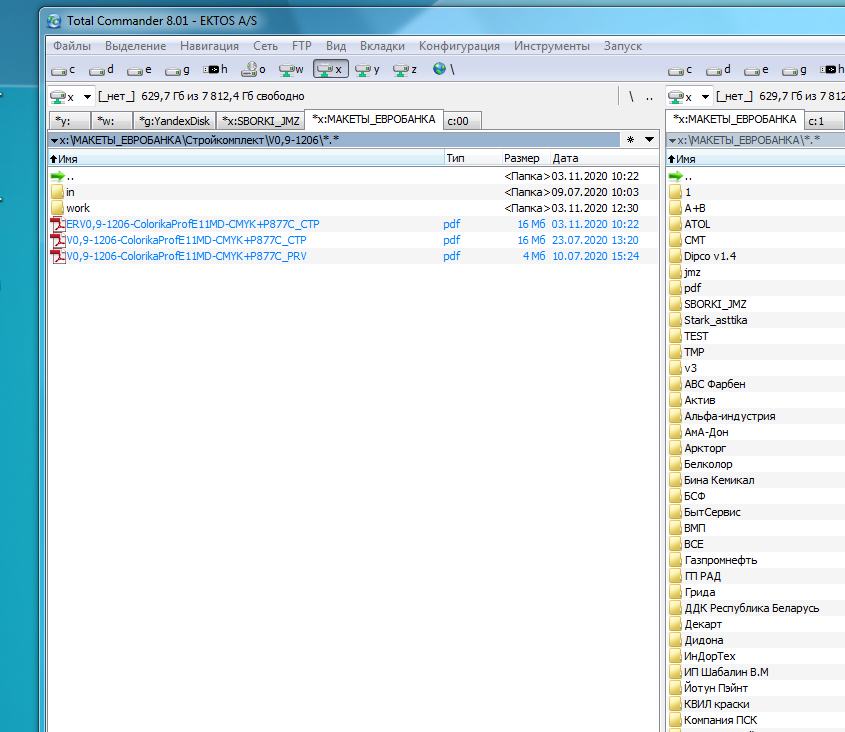

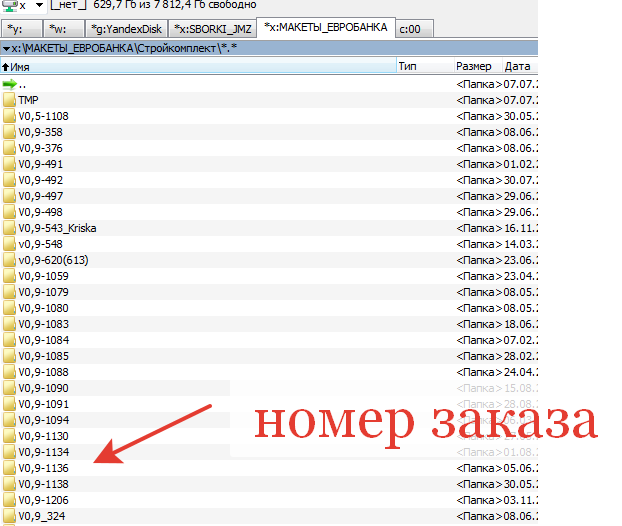

Давно хотел это написать для моих сменщиков. )
Папка с названием фирмы. (пример: Новость )
в ней папки с номером заказа (я не принимаю заказов без номера )
в папке с номером заказа папка in (где хранятся оригиналы от заказчика),
если файлы меняются, то внутри папки in создаю папку дата_old , причем дата записывается как годмесяцчисло (пример:210706_old).
далее в папке с названием фирмы есть папка work, где лежат обработанный оригинал файла для спуска(макет который используется в спуске( название файла одинаково с номером заказа).Файл бланк для пробы (название файла имеет номер заказа_Proba). Спусковой файл ( название файла имеет номер заказа_CTP). Для линков создаю отдельный каталог название Link) . Если нужны копии создаются папки дата_old или дата_Link.
В корне с номером заказа лежат еще два файла
файл ,который отправлялся заказчику c именем номер заказа_PRV.pdf и
файл спусковой,который ушел на Rip. Имя файла номер заказа_CTP .
!!!! И больше ни каких файлов и папок. Сменщики предупреждены все файлы лежащие не по стандарту будут удалены. ) И он сам себе Злобный Буратино. ) Будет искать их где хочет ЭТО ЕГО ПРОБЛЕМЫ. )
И еще веду вот такую таблицу на Google документах ЖМЗ-CTP2019 , где описываю все что надо по заказам. )

Но все равно есть папка и с предыдущим макетом?
Конечно.
А если заказчику придет в голову напечатать через полгода именно этот макет?
А там уже половина текстов изменилась, и тд и тп
А у Вас лежит 3 файла)) Один начинается на ERV
Временный пришлось исправлять "по горячему" ER от слова Error. Один раз. У меня так часто бывает не попали в подложку. Мы печатаем офсетом на жесте. Лакировщики не смогли попасть в жесть. И пришлось перекрывать белую эмаль краской. Обычно я такие файлы после исправления удаляю,ну а здесь забыл. )
