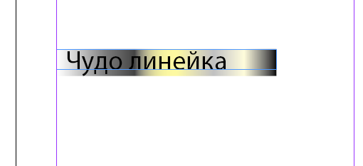

А вот очень даже симпатично.
Одно но. Если абзац в две строки, три и т. д. придется отдельные стили делать, а так очень даже решабельна задача. Чуток настройки и под каждую буковку можно свой цвет подогнать.
