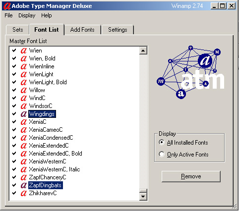

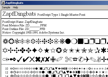

Ответ: Как вставить математические символы?
А Wingdings, Webdings?
OOleg сказал(а):
Как на базаре. Чес слово. Я ж ATM показал. Webdings есть дома. Сейчас на работе, не забуду покажу.

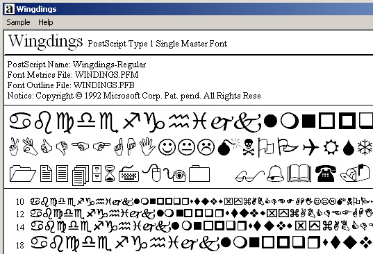

Показанный ATM, кстати, устаревшей не_дружащей_с_уникодой_модели :(
При чем тут АТМ вообще?
Виноват, АТМ и не глянул. У меня они ТТФы.
И все-таки попробуй через палитру Gliphs.
