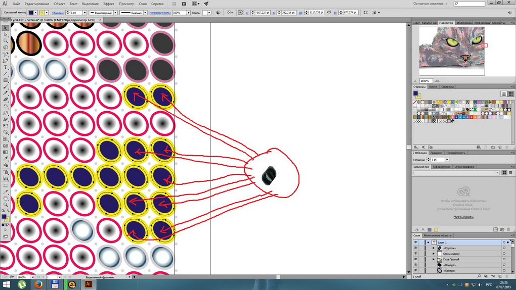

Подскажите пож-та, как залить группу овалов графическим объектом? Скрин прилагаю.
Пробовал через создание нового Узора, выбирал одиночный формат, а оно при применении заливки к группе объектов всё равно размножает картинку внутри овала.
Спасибо.

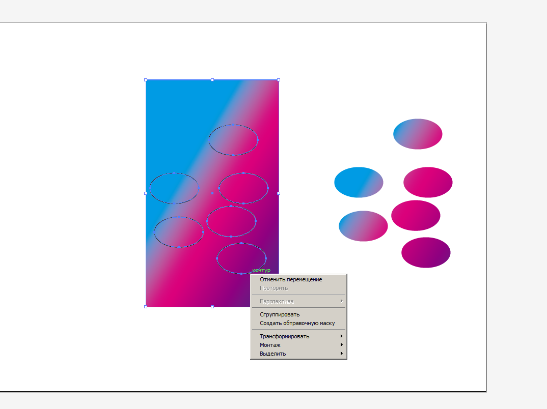

Из группы овалов создать составной контур (Ctrl+8). Назначить этот контур маской "графическому объекту".
    65.7 КБ · Просм.: 784
Нужно применять заливку не к группе, а к одному объекту.
Сделайте для нужных овалов Ctrl+8 и лейте туда чего хотите. :)
