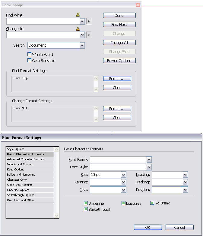

Как весь шрифт набранный 10 кеглем заменить на 9 не трогая остальные?
sergeyjurnal
69
Как весь шрифт в документе набранный 10 кеглем заменить на 9 не трогая остальные?
Ответ: Как весь шрифт набранный 10 кеглем заменить на 9 не трогая остальные?
Заменой
Как-нибудь так... Как-нибудь так...

Странно как-то работает. Если вставляю текст например 11 кеглем и делаю поиск замену на 9, то работает, но стоит текст уменьшить вручную через ctrl+shift+[ до, например, 10 и сделать поиск замену с 10 до 9 то не работает.

Как вариант выкладываю индизайновский файл, в котором текст набран 11 кеглем, который был до уменьшения вручную 12, попробуйте уменьшить его, например, до 10, не пользуясь, к примеру, палитрой Character. Видимо это глюк Индизайна, который после ручного уменьшения текста не даёт дальше с ним работать через поиск - замена.
да, точно, у меня тоже не заменил.
как вариант борьбы - указывайте в Format для Find to еще и название шрифта - тогда срабатывает

В строке поиск "все символы". В "формате" поиска внизу - кегль 10 пт.
В строке замена ничего не пишем (пусто), внизу в формате - кегль 9 пт.
"заменить всё"…

Причина в ваших настройках Keyboard Increments.
Шаг изменения размера у вас 0,1 pt.
Поставьте 1 или хотя бы 0,5, и всё будет нормально.
Предположу, что дело тут в погрешности округления.
Факт, увы.. Видимо что-то недокументированное
Однако, покрутил файлик и заметил такую вещь:
если этот текст был вставлен из Worda (place), то при импорте нужно просто оставлять исходный стиль Worda (т. е. не давать ИД назначать свой стиль Basic paragraph). Тогда все вышеописанные в разделе способы нормально работают.
