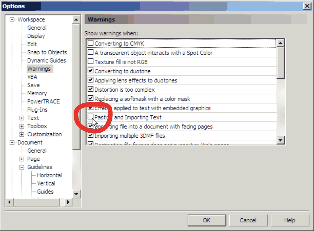

Привет! Такая проблема, при вставки шрифта в Corel например с Word раньше всегда вылазила табличка с вариантами вставки, что то нажал и она пропала, как вернуть? спасибо.
Ответ: Как вернуть табличку выбора вставки шрифта
См. картинку
    76.2 КБ · Просм.: 821
Поставить галку Tools>Options>Workspace>Warnings>Pasting and Importing Text. Не успел ))))
Спасибо! Выручили)
