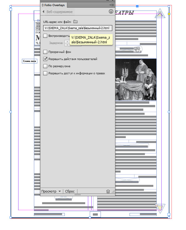

Вопрос такой, пытаюсь в фолио закинуть файл HTML
Открываю на IPAD материал, жму на значок который сделал (схема зала), открывается иллюстрация, но не пойму где в фолио поставить значок чтобы закрыть эту иллюстрацию, и обратно вернутся в свой текст. Спасибо

html у вас стейтом сделан? Если нет – сделайте стейты, и кнопка закрытия будет возвращать на первый стейт.
Спасибо. Сейчас попробую
Что-то не пойму где сделать стейтом (это состояние объекта?)
Есть специальная панель Object States
Если не знаете, что это такое – воспользуйтесь хелпом и фильмами Адоби. Это основа интерактива в DPS.
