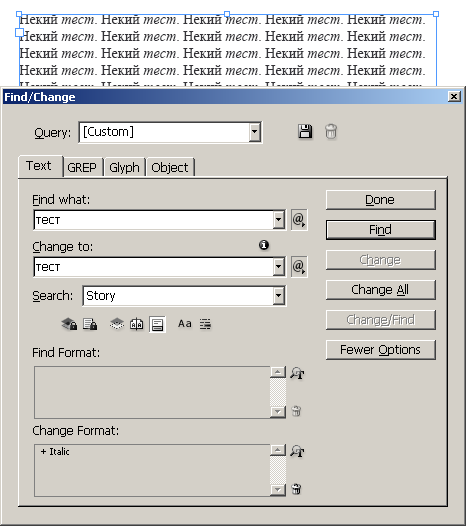

Капитан Очевидность подсказывает что-то насчет Ctrl-F.
    16.4 КБ · Просм.: 939

Спасибо всем, я разобрался в этом вопросе! Но только благодаря подсказкам. Что касается замены скобок, то это оказалось довольно просто: в окошке Find я написал (Иванов), а в окошке Change я написал [Иванов], А в опции Format задавал для изменяемого текста начертание Italic.
Только, правда, почему-то не везде Индиз соглашался менять прямые начертания на курсивные и ставить квадратные скобки. Некоторых авторов он наотрез отказывался заменять... В чем причина? На глаз я не увидел никакой разницы...
Ответ: Как в верстке быстро заменить повторяющиеся слова?
Заменять нужно не начертание, на символьный стиль Italic.
Что-то мне подсказывает, что там, где не применяется, именно это и сидит.
Выделив непослушного, гляньте в Character Style, что там?
