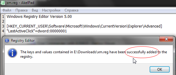

В общем далее по сабжу. По ссылке в посте №2 добрый чел даёт код регфайла для отключения Windows Flip. Всё сделал как он прописал, но даблклик на созданом файле выдал аларм, что-то типа экспорт не возможен, т.к. в данной версии реестра используется некое двоичное кодирование (пишу по памяти). Что не так?
Для удобства копирую код сюда (если кто в этих реестровых хитростях разбирается):

Windows Registry Editor Version 5.00
[HKEY_CURRENT_USER\Software\Microsoft\Windows\CurrentVersion\Explorer\Advanced]
"LastActiveClick"=dword:00000001
Спасибо. В понедельник попробую.
