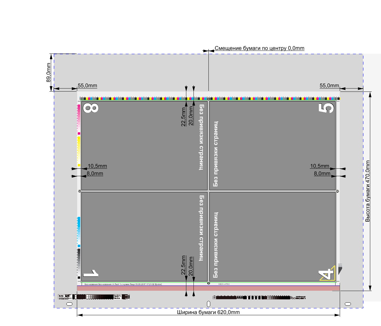

В preps 5 есть возможность распечатать pdf файл без импорта файлов (шаблон) в режиме Mock-Up.
Как это сделать в signa 15.
правой кнопкой мыши, графика- сохранить как- . Оно?
Да и сгенерить спусковой пдф можно без привязки страниц.
    60.6 КБ · Просм.: 995
Реакции: mike215
Отлично но можно улучшить качество?
Я записал ПДФ на нем не видно почему то текста мелкого.
Попробую завтра png. Спасибо
