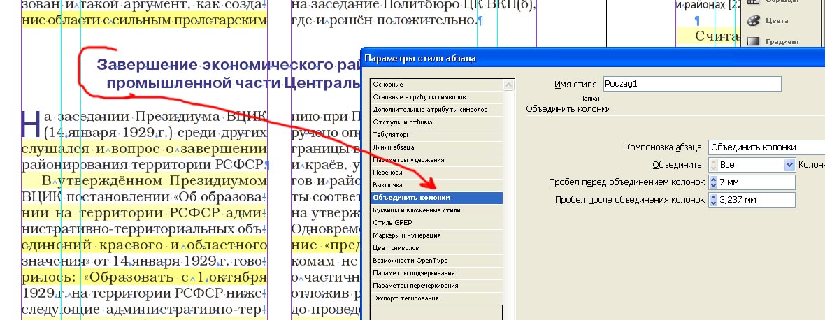

Нужно сверстать учебник по математике. Типа такого как на фото. задачки идут одной колонкой, а расчеты в 3 или 4. Проблема в том что если делать перетекание текста из фрейма задачи (1 колонка) в фрейм с расчетами (разбитого на три колонки), то при любых изменениях в верстке, текст задачки будет перебегать в три колонки, а расчеты в одну. Короче будет сбиваться верстка.
Подскажите как сделать так чтобы расчеты были заверстаны во фрейме с одной колонкой, но чтобы можно было сделать три колонки. Придумать какой то абзацный или символьный стиль, чтобы, например, привязать вторую и третью колонку к направляющей, или к координате.
Что посоветуете?

Делайте фрейм под 3 или 4 колонки, а для задачи создайте абзацный стиль, в котором задано объединение колонок. Всё будет в одном фрейме.
Реакции: Aleksandr Mashlay
Спасибо за подсказку. Но тут возникает другая проблема. Если разные по величине упражнения с расчетами идут одно за другим, то они верстаются вертикально. То есть большое упражнение занимает первую колонку и половину второй, следующее упражнение остаток второй колонки и треть третьей. ну и так далее. Короче, некрасиво.
Нужно верстать упражнения горизонтально. например, вверху страницы упражнение 56 (разбито на 3 колонки), ниже 57 (три колонки) и т.д.
Следуя вашей подсказке попробую сделать наоборот - абзац разделить на 3 колонки. Отпишусь, если получится)
Можете ещё сделать вот что: между упражнениями вставляйте пустые строки с абзацным стилем, в котором задано объединение колонок.

Разъединение помогло.
Тоже помогло.
