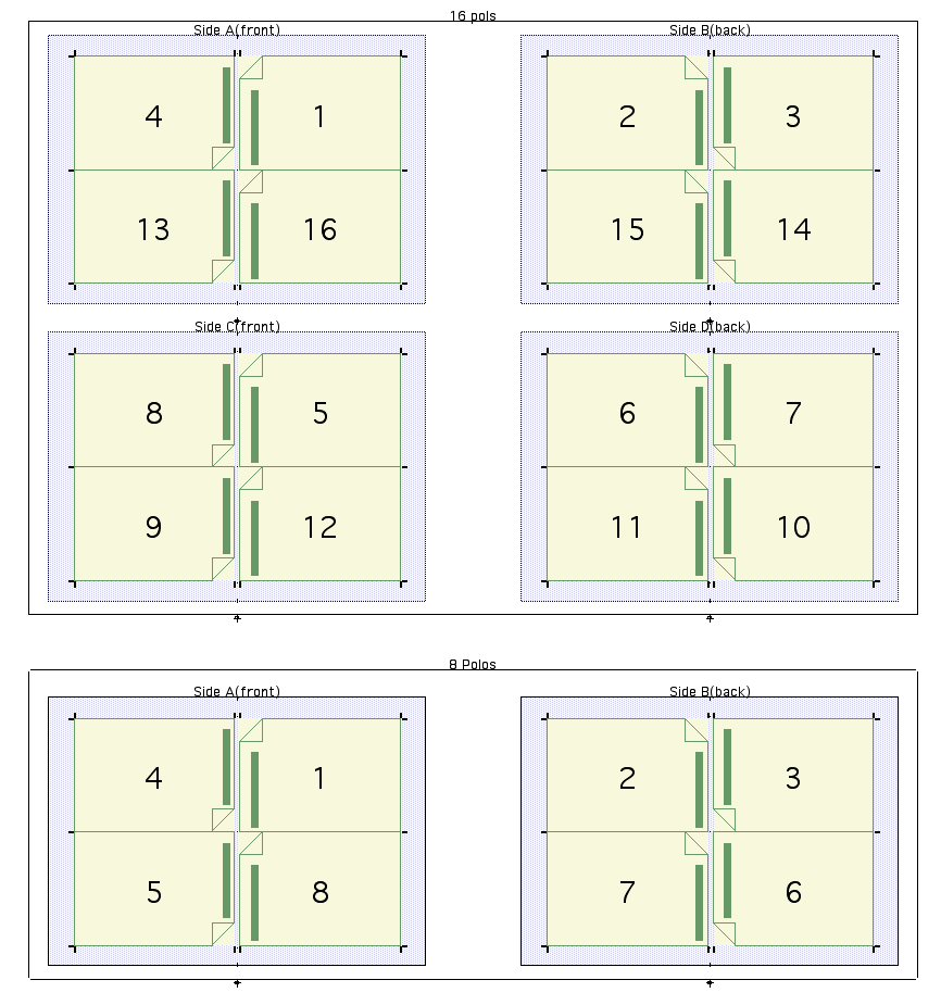

Подскажите чайнику, как в Preps 6 спуск дробного количества тетрадей корректно делать? Допустим 72 страницы 4.5 тетради?
Ответ: Как в Preps 6 спуск дробного количества тетрадей?
Partial Signature воспользоваться.
делайте две сигнатуры - на 16 и 8 полос (Perfect Bound), 16-ти полосную применяете 4 раза и последняя 8-ми полосна 1 раз...
Об этом и говорилось..

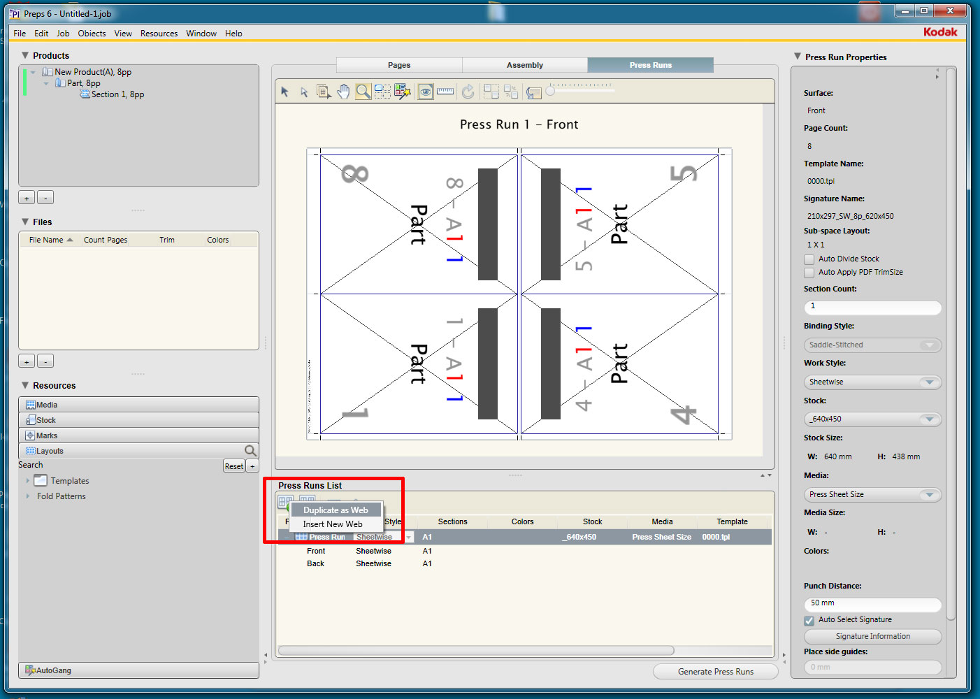

Как сделать Partial Signature в Preps 6.2?
Так ведь показно же на рисунке (Копия существующей с соответствующей нумерацией). Хотя, я бы сделал внутри одной.
1 - select Job > Web > Insert New Web
или
2 - right-click the Duplicate Sheet tool in the Press Runs List toolbar. Adding a web to a sheetfed press run converts it to a web press run.
Далее нумеруем страницы по вкусу.
