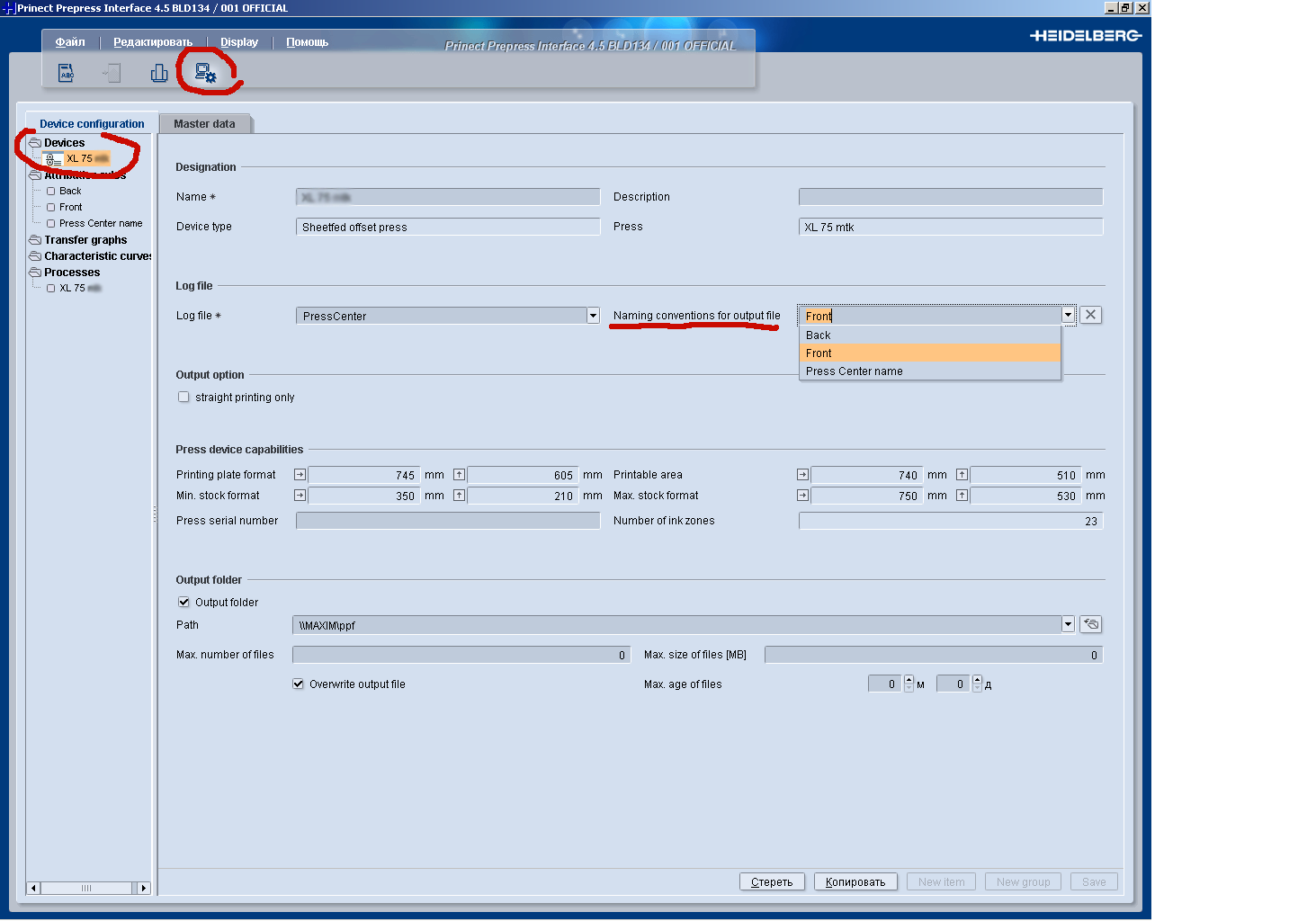

День добрый. Подскажите пожалуйста, как в Prepress Interface задать нужное имя для CIP3? Либо, если это в настройках RIP, то тоже - как?
Заранее спасибо.
Надо думать, зависит от РИП. Если это МЕТА, то там задаётся только расширение.
Собственно в самом ППИ см. правила атрибуции и настройки в Device Cofiguration:
У меня стоит вариант "Front" при незаданных правилах атрибуции для Front - ППИ оставляет имя как у задания в очереди РИПа. Мне так надо и удобно.

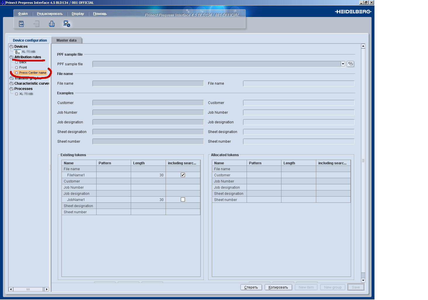

Ежели выбрать Press Center Name, то нужно ковырять правила атрибуции Attribution rules.
Способы настройки описаны в справочной док-ции.
