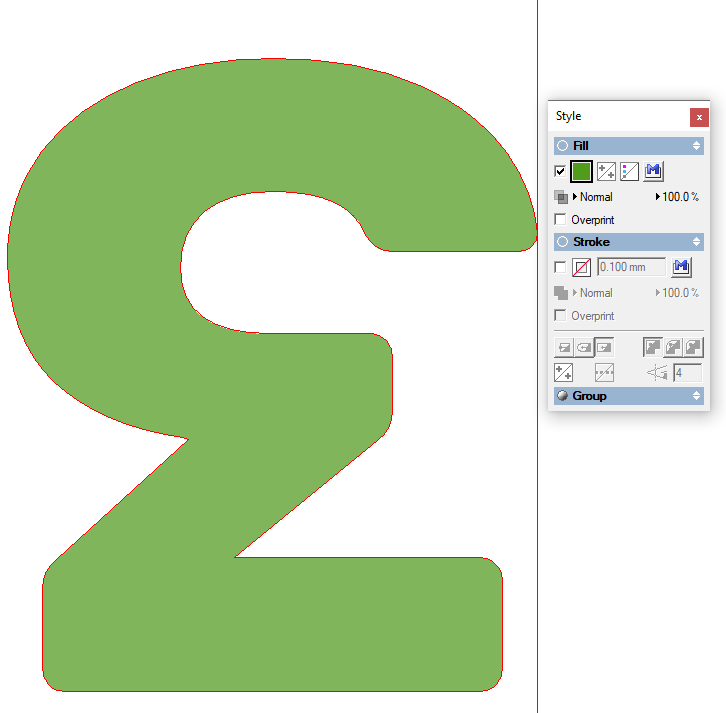

эт в 16 - не думаю что поменялось что-то
    16.2 КБ · Просм.: 123

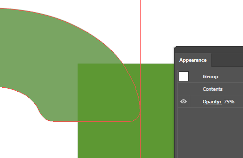

Спасибо, но не совсем то. Видимо вопрос я сформулировал не так.
На картинке показывает 100%, но на самом деле это 75%.
Это в Иллюстраторе. Рядом лежит 100%
Мне в PackEdge требуется сделать 100%.
я совсем не понял ) дайте файл глянут

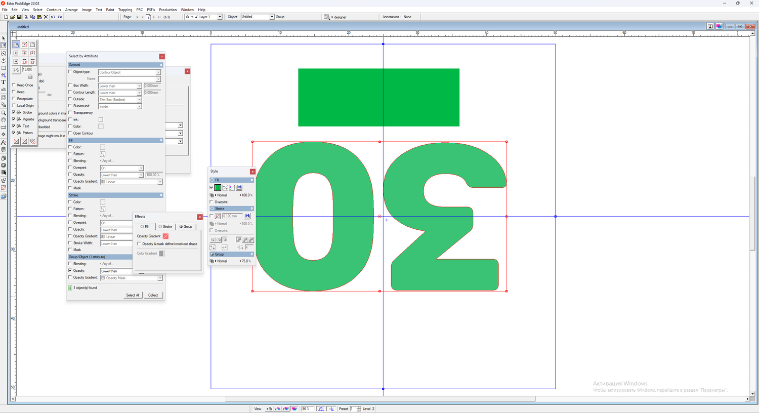

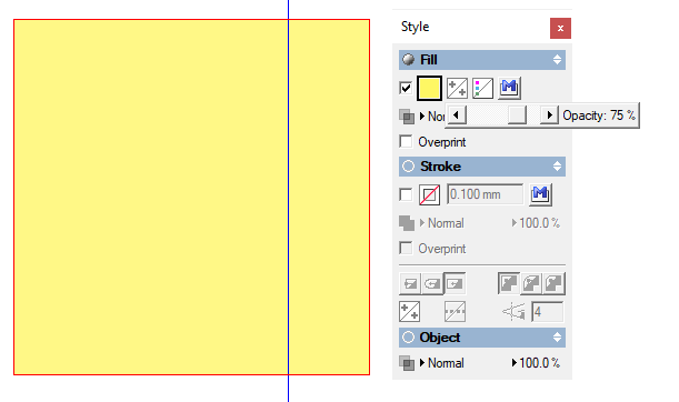

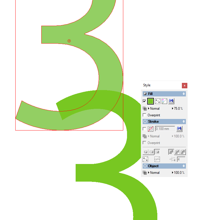

Обожаю такие головоломки. Артпро+ сразу показывает заливку в 75% и легко дает изменить до 100%, пекедж же тупит и не видит этого расхождения. Новые обьекты в документе создаются сразу с 100%, цифры 30 - упорно полупрозрачны, маски не причем. Был такой затуп пару раз, вспомню решение - отвечу.
Прикольно. Прозрачность наложена на группу обьектов, поэтому не фиксируется как отдельная заливка. Но, если выбрать группу - то сразу в стилях можно увидеть искомые 75% и изменить до 100
