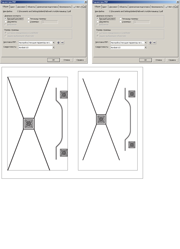

То есть, без выделенных объектов я получил два разных файла - по размеру выделения (которого нет) и по размеру страницы.
Хотя большой беды не будет. Главное, не обрежется.

То есть, без выделенных объектов я получил два разных файла - по размеру выделения и по размеру страницы.
Без выделенных объектов по размеру выделения получить невозможно в принципе. ;)
А вот это уже Вы зря.
Попробуйте сначала.
Я-то попробовал и получил.
Да, это может быть отдельный случай (если документ был открыт, и я там клацаю туда-сюда опции).
Но Вы же именно сказали
Вы хотите сказать, что у вас без выделенных объектов нижний чекбокс имеет место быть? Воистину, у вас какой то изнасилованный уникальный корел!
Вот так
    84.6 КБ · Просм.: 990
Кстати, а как вы вставляете картинки здесь?
У меня как-то по-другому получается...
Это баг вашей конкретно взятой версии.
При обоих вариантах верхних настроек экспортироваться должно по размеру страницы.
Лично у меня,во всяком случае, именно так
Более того, иначе просто быть не может.
Если предположить, что корел делает именно так, как он делает у вас, то, получается, он где-то в закромах своего замысловатого сырого нутра сохраняет параметры выделения даже, когда уже ничего не выделено.
Если так и есть, то баг чрезвычайно опасный, но, по счастью, я вижу более простое и безобидное объяснение - скорее всего, несколько раз подряд экспортируя в один и тот же файл вы просто не перезаписали его.
