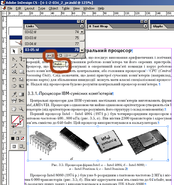

Папку с рисами перенесли и у
меня получилось скопом этой кнопкой :( (см. аттач).
У меня тоже всегда так получается — не знаю, о чем тут вообще идет речь. Я, если переликовываю кучу файлов, то линкую один, а остальные автоматом это делают, если оказываются в одной папке.
