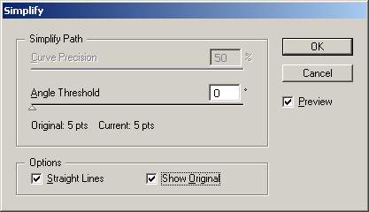

@granat, Там ведь прямо в окошке написано: Original: 4 pts, Current: 5 pts
Вероятно, зависит от версии Ai.
Тут:
@granat, у вас какая версия?
@granat, Странно. Подключил древний комп, проверил – девятка добавляет лишний узел, и CC2015 тоже. Думал, самая свежая версия у вас.
