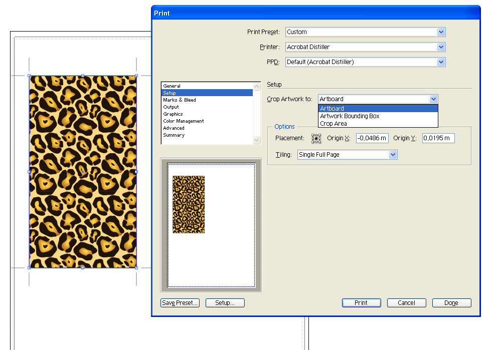

Теперь эта опция есть. Конечно не такая навороченная как в Кореле, но зато имеются кое какие функции которых в Кореле нет.
Вот картинка: можно позиционировать и делать fit_to_page по формату листа, по габаритной рамке рисунка, а можно по меткам реза.
Вообще, если нужно как-то хитро разложить из Иллюстратора и Индиза, то многие используют Acrobat & Quite Imposing Plus — возможности этой связки безграничны…

Как до этой опции добраться? У меня Illustrator-10, не нашел я такого окна вообще.
Использовать для рисования Illustrator а для печати Acrobat Reader & Quite Imposing Plus для печати?

Drakul, не забивай ты себе голову этим Quite Imposing Plus, это для спуска полос плагин. Да и вообще, извини, если печатать на струйник эскизы для заказчика через "Акробат" - это "из пушки по воробьям" называется... В твоём случае ни Quite Imposing Plus искать надо, а Иллюстратор CS поставить. По крайней мере сие гораздо правильнее будет и логичнее. ИМХО.

Спасибо, будем искать CS
