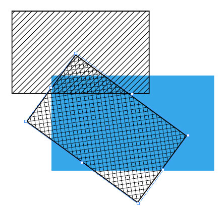

Я создаю несколько параллельный линий, выделяю их и перетаскиваю в swatches. Когда я делаю заливку получается что они прерываются, т.е. получаются не непрерывные штрихи а просто разбросанные полосы.
Я делаю их длинее, чтобы они покрывали всю длину объекта, но тогда появляются всего несколько полос, ровно столько сколько я нарисовал т.е. в этом случае мне проше взять и в ручную залепить эти полосы и потом обрезать, но ведь это наверняка не так. Что я делаю неправильно?
Вот что в лучшем случае имею:
attachment.php
    1.7 КБ · Просм.: 15 423

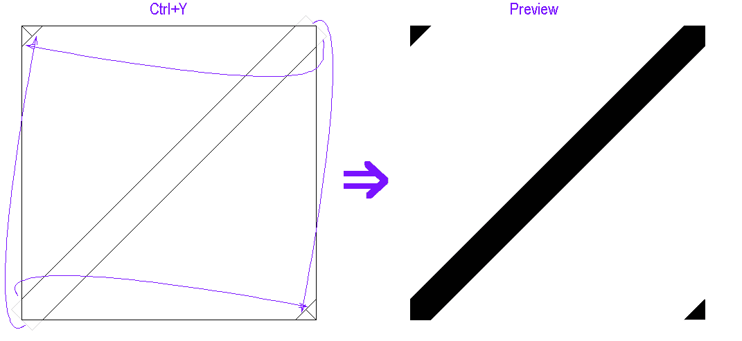

Пробуй так:
Лучше назначить цвет неиспользуемого пантона, чтобы дальше было лучше выделить полученную заливку и обрезать по клип маске, и далее склеивать в один объект.
P.S. Заготовь несколько заливок с разным шагом и толщиной.
P.P.S. Для сложных заливок каждый край должен точно стыковаться с противоположным.
    7.5 КБ · Просм.: 5 257

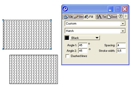

Может я чего не понял. А как во фрихе иллюстратор до сих пор не умеет разве делать пользовательскую заливку не паттерном, а линиями??
Там прикольное превью, правда, получается, но выводится без проблем.
А так, пожалуйста, хоть параллельно, хоть сеточкой.
Я тоже когда-то искал, не нашел, делал такие элементы во FH.
Вот пример пары епсов, вставленных в индез.
    64.7 КБ · Просм.: 3 437
    104.6 КБ · Просм.: 3 724
