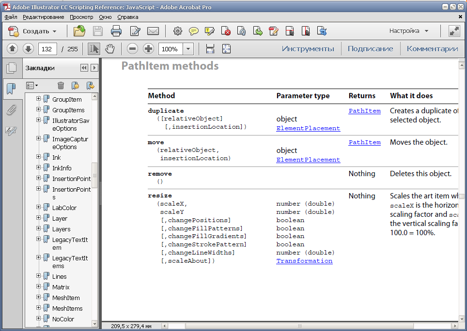

У каждого объекта есть методы move и duplicate
Если первый параметр этих методов - группа, то туда они благополучно и перекочуют

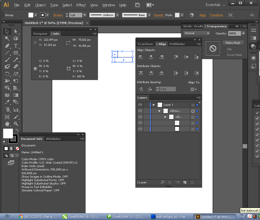

У меня все получается, проблема на вашей стороне
JavaScript:
var collectDekor=selection[0];
var collectDekor_Group = app.activeDocument.groupItems.add();
collectDekor.move(collectDekor_Group,ElementPlacement.PLACEATBEGINNING);
117680
Так тоже работает
