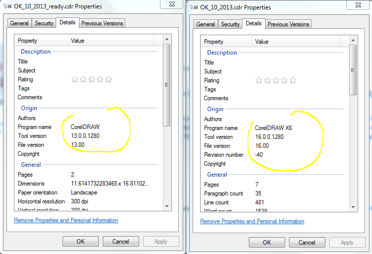

Что-то никто не упомянул, что в проводнике можно посмотреть свойства файла (по правой кнопке мыши), на вкладке Details пишется версия кореловского файла.
    58.5 КБ · Просм.: 3 703
установленного, ага )))
Реакции: Valentin
Геннадий просил "не открывая файлы", а не без установленного CorelDraw.
Показывается последняя версия установленного Корел.
У меня так.

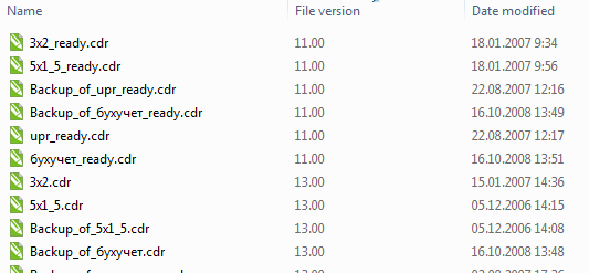

И вот, в продолжение темы: в проводнике же можно эту "кучу файлов" сразу отсортировать по версиям.
Ну и открывать нужные.
    18.9 КБ · Просм.: 2 100
Реакции: Dmelnikov184 и Jeine
Это если у тебя стоит версия выше, то ты видишь файлы которые установленной версии и ниже. Но не наоборот.
