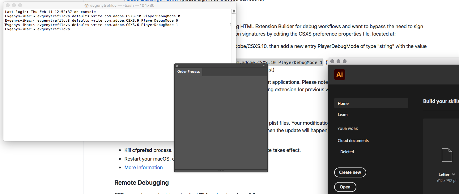

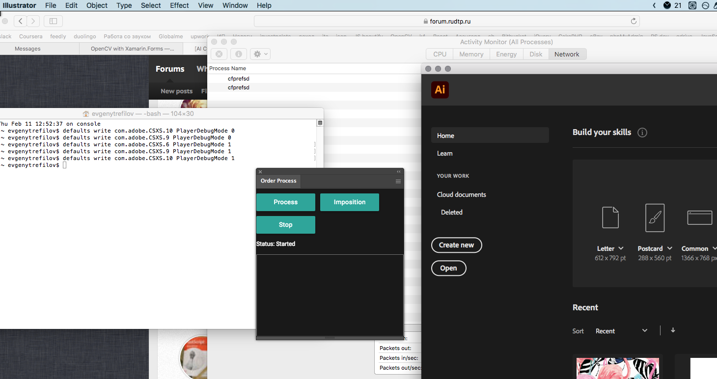

пока не поставишь флаг для последней версии - debug не работает. пофиг что в манифесте
вот у меня например
<RequiredRuntimeList>
<RequiredRuntime Name="CSXS" Version="6.0" />
</RequiredRuntimeList>
Реакции: dumbm1
как бы вот
    154.3 КБ · Просм.: 330
и вот
    319.5 КБ · Просм.: 321
изменения вступают в силу после перезагрузки по-моему. ну у меня не работает в общем, выше продемонстрировано наглядно

Возвращаясь к исходному вопросу: на всякий случай определить флаг для всех версий. Благо, пока их 10.
