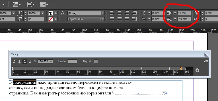

В содержании надо принудительно переносить текст на новую строку, если он подходит слишком близко к цифре номера страницы. Как измерить расстояние по горизонтали?
Нашел
smth.horizontalOffset
Такой конструкции разве не хватает?
Если руками расставлять принудительные переносы, то хватает. Но если это надо сделать автоматически, то надо измерять расстояние до цифры. Пока упростил задачу. Просто делю кол-во слов в абзаце на два и к этому n-слову (+1) добавляю принудительный перенос. На первое время годится.
