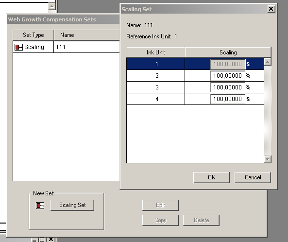

Умеет точно.Вроде как Мета это умеет, если верить мануалу, сам никогда этого не делал.

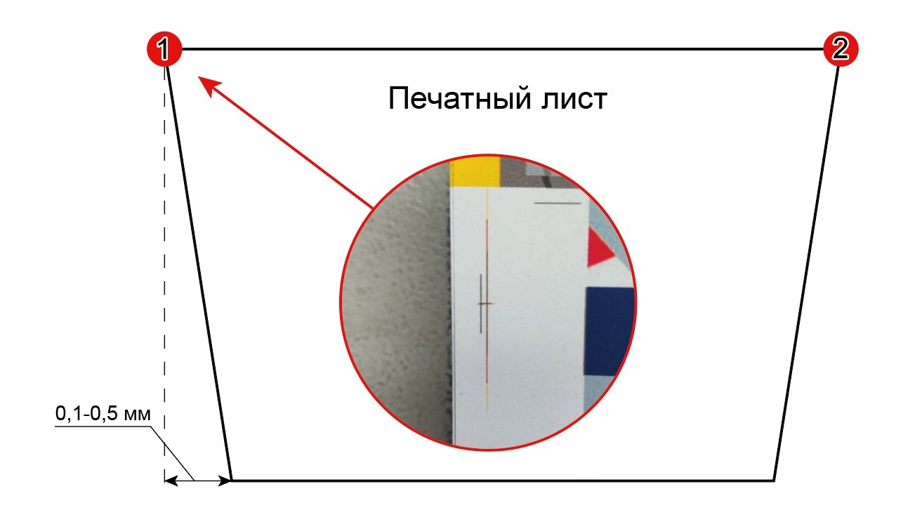

Направление неправильное. Но выбора нет. Приходится вот так печатать с болью и страданиями.Глупый вопрос (возможно всем очевидно): направление волокна правильное?
Увы не поможет. После печати одной стороны, вторую раздавливает еще сильнее. Да и при большом тираже не нагоняешься без печати.А если сначала бумагу прогонять без печати, потом уже нормально печатать?

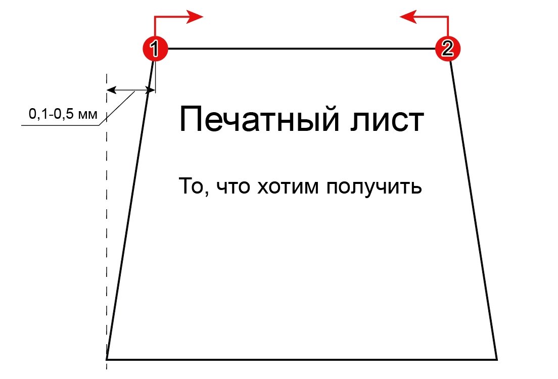

Пример компенсации раздавливания бумаги в хвостелиста.
Подробнее чемА можно пожалуйста подробнее?

Наверное, любой рип умеет. Но в каждом рипе это опция и довольно дорогая.Умеет точно

Раз просите, попробую изложить подробнее, но, боюсь, получится банальность и вода.
Итак:
1. Рипуем макет, получаем однобитные файлы сепараций.
2. Выбираем нужную сепарацию.
3. Деформируем её каким-либо растровым редактором, например, самим рипом, если он это умеет, фотошопом, если он не офигеет от размера изображения, да чем удобно, тем и деформируйте. У меня, например, для этого используется imagemagick.
Работает. С учетом, что раньше не имел дела с imagemagick - это было не простоmogrify -distort BilinearForward
