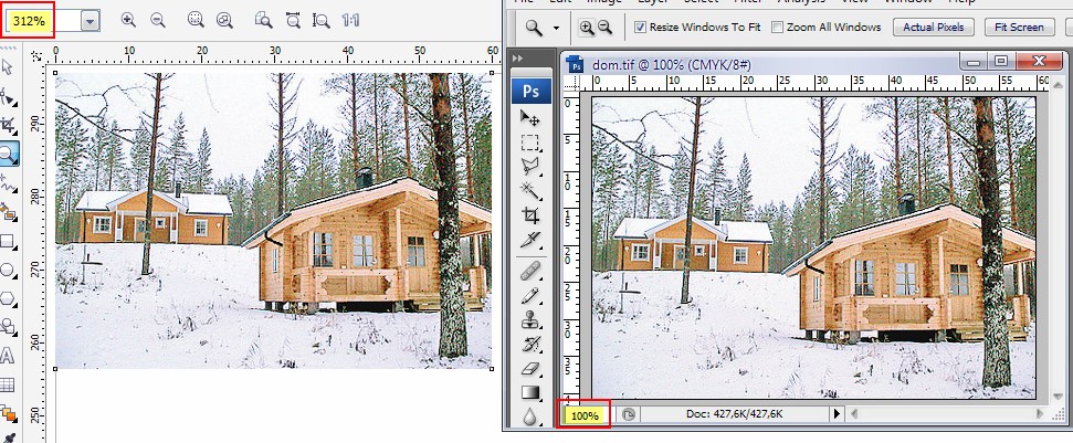

В Фотошопе все нормально: 100% оно и есть 100% — пиксель изображения совпадает с пикселем на мониторе.
В Кореле же идентичный зум получаю при каких-то 312% или что-то другое. 100%, 1:1 и др. дают странные зумы.
Также размеры изображений в пикселях разнятся в Кореле и ФШ, если задать линейки в пикселях. В мм же все нормально.
В чем же дело? Или у корела «свой» пиксель в изображении?
100% вид важен при создании, например, вэб-графики.
P.S. На скриншоте: в ФШ открыт, а в Х4 импортирован один и тот же TIF (170 ppi; 401x273 px)

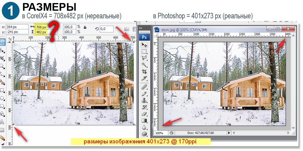

1. Импортированной картинке Corel дает произвольные размеры.
Изображение 401х273 px@ 170 ppi в Corel cтало 708х482 рх.
Если же импортировать картинку с 300ppi, то размеры соответствуют.
Какая-то интерполяция размеров изображения под разрешение линеек?

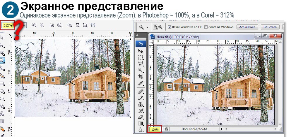

2. 100% зум (экранное представление) в Photoshop соответствует (в данном случае) 312% в Corel.

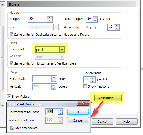

Почему? Может быть это как-то связано с настройками resolution в Document > Rules (скриншот 3) и не совпадению этих настроек с разрешением импортированных картинок?? Не понимаю логики.
3. Каким способом добиться или есть ли какой-нибудь алгоритм, чтобы Corel давал экранное представление равным фотошопным 100%, то есть пиксель картинки равен экранному пикселю??

Не ставил ещё Х4, но в Х3 был баг при момещении CMYK изображений. Он подгонял их к разрешению в 72 точки - само собой они при этом увеличивались в размере. Может у вас что-то подобное происходит?
Версия 2-я, если в Х4 по умолчанию стоит ресайз изобрадения для получения 300 ppi, то вполне логично, что оно у вас уменьшится в размере. тогда понадобиться больший масштаб для просмотра на экране.
Ответ: Как увидеть реальный 100% зум в Х4?
Быть может, это от того, что Корел не интерполирует картинку? Размер в цифирках он показывает правильный. Линейки тоже показывают всё верно. Просто, если растянуть растровую картинку, то просто пиксель больше будет.
