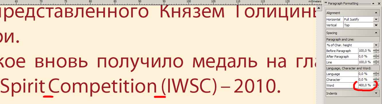

это баг, или я что-то не так делаю?
шрифт обычный мириад-про. какую цифру не вбиваю (см. аттач) -- ничего не меняется.
а по два пробела ставить жестоко.
    40.8 КБ · Просм.: 912

Ответ: как увеличить длину пробела параграф-текста?
а регулируемый мной? почему эти цифры не работают?
Почему не работают? Точно сказать не могу (со 100 %-ной уверенностью), но попробуйте поменять выравнивание в верхней части Докера. Оно у вас выставлено на Full Justify, выставьте на выравнивание по левому краю, например, и должно сработать.
+1
При выравнивании абзаца Full Justify в последней строчке абзаца величина пробела не изменяется.

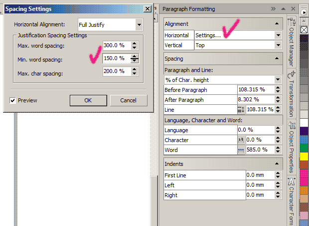

Всё работает, просто начиная с какой-то версии, запрятали настройки для выключки. Вот их и нужно менять.
    27.1 КБ · Просм.: 977
Пожалуйста.
Кстати эти настройки (которые по умолчанию) всегда были предметом неиссякаемой критики, т.к. текст получается где-то безобразно растянутым, а где-то слишком сжатым. Теперь положение усугубилось тем что разрабы решили убрать их поглубже — чтоб никто не догадался. '))'
Мне нравится 200-200-200
