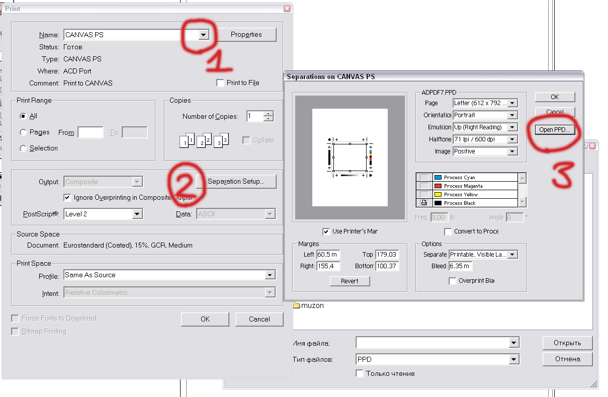

Буквально:
1. выбираем принтер (должен быть в системе ессно, но у меня его нет).
2. открываем separ setup
3. находим на диске нужный PPD. (поиском воспользуйся)
4. Празднуем 3 недели.
А вообще, ПС и ЕПС - близнецы-братья, так-что может и нет особого смысла огород городить? Просто сохранить как ЕПС ЛЕВЕЛ 2 и фсё. Если, конечно знаешь, что творишь...

Что делать, что де... Короче, если есть кровавая необходимость печатать файл, а не сохранять, можно сделать так: позвонить печатникам и вежливо сказать "Парни, мать Вашу ;-] , дайте ссылочку на ППД, или вышлете оный, Блин, пожалуйста! Спасибо огромное" ;]] . И привинтить его. Если нет драйвера принтера, то можно установиль любой, например ADOBE PS (есть в инете). Главное в этом деле именно ППД. Этот файлик, вопреки распространенному мнению не добавляет возможностей, а наоборот - ограничивает (там прописана всякая туфта типа предельного формата, разрешения принтера, углов растра и т.д). Дабы чего не вышло. Если использовать не целевой файл - то смысла особого нет! 'hz' Разве что надо напечатать сепарацию или отзеркалить, например, или еще чего.
