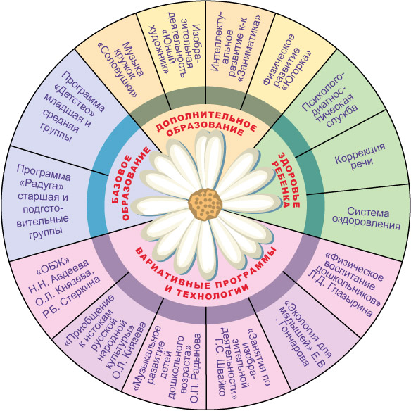

Однако это какой-то чересчур технический подход к дизайну. Я вот крайне редко ввожу угол. Всё на глаз, ну иногда с зажатой shift. Посмотри аттач (то над чем я прямо сейчас работаю). Запомнишь все углы на «слабо»? '))'
В принципе для фигур у которых до вращения хоть одна сторона была перпендикулярна/параллельна ХY, можно было-б легко организовать скрипт. Тут vd может пролить свет.

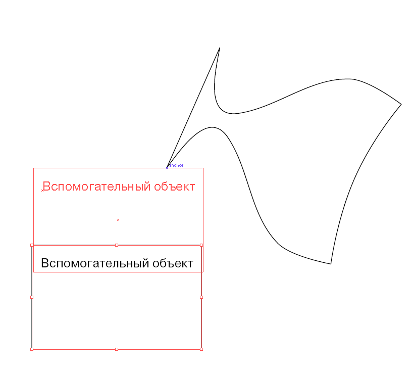

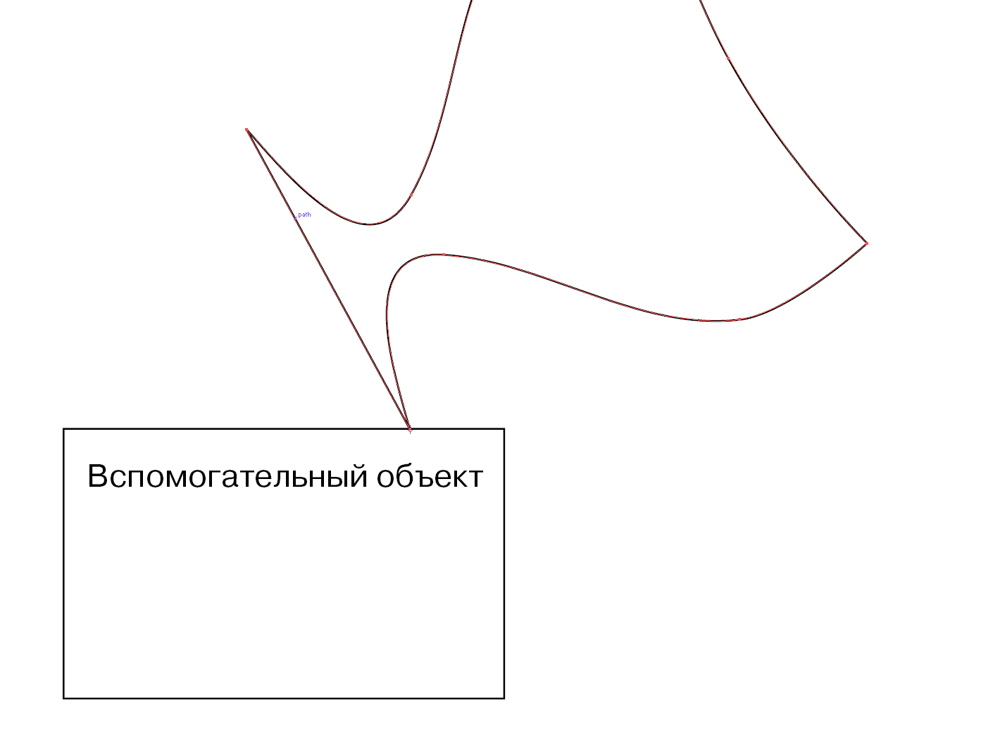

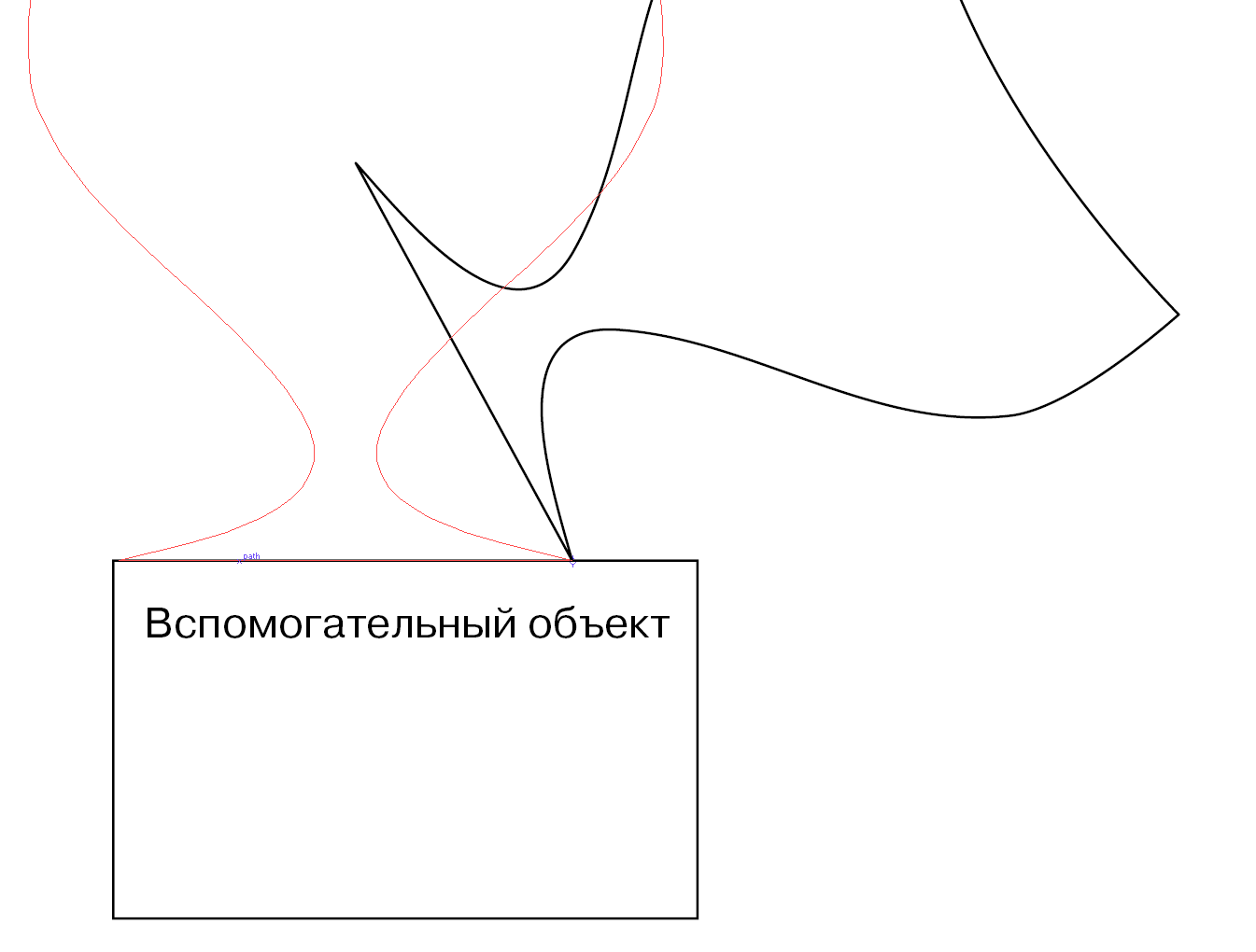

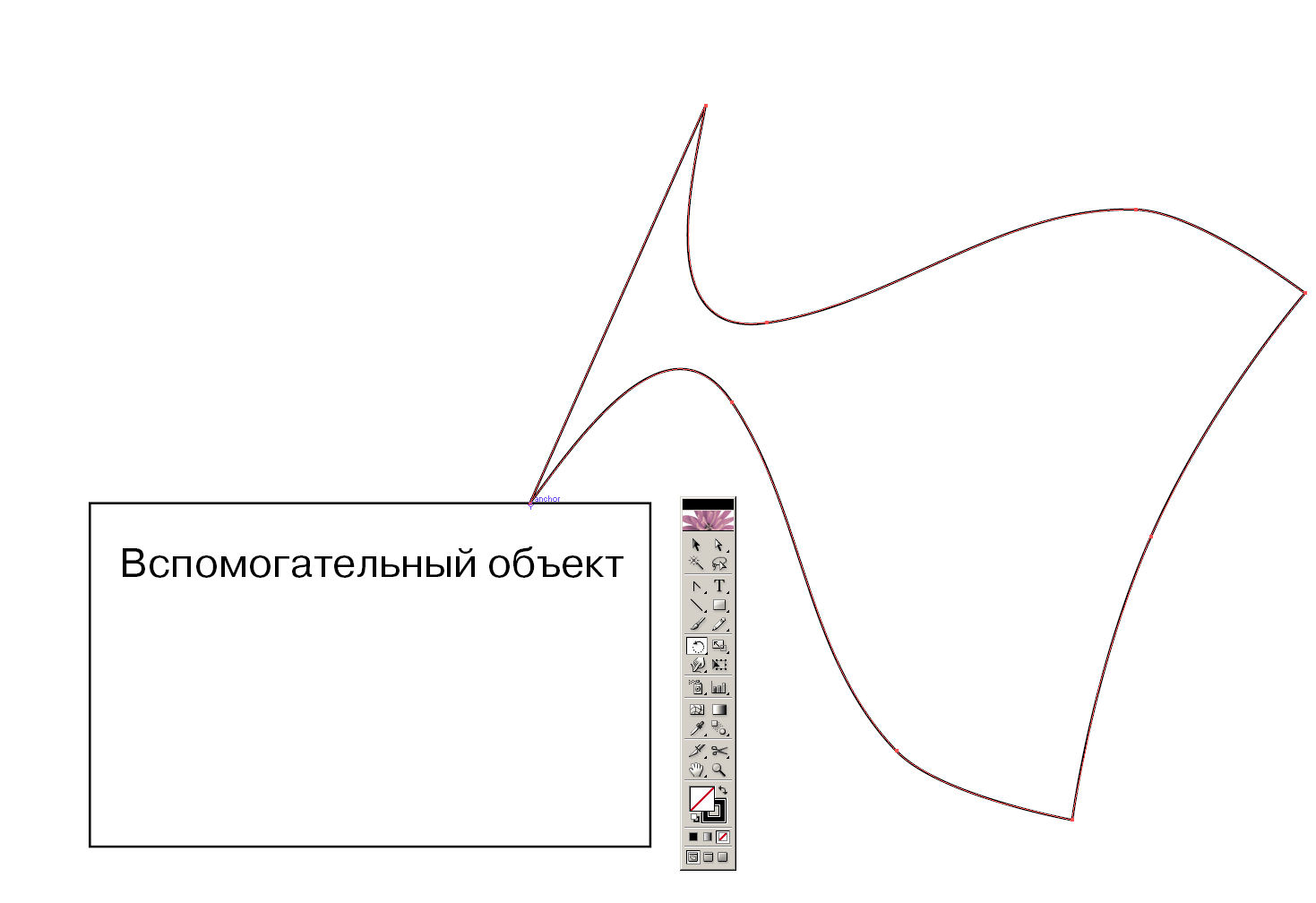

Ну, не силен я в формулировках '%)'
PS Сорри, курсоры пропали...

Ответ: Как установить объект строго горизонтально?
Да это один из способов. Причем точно так можно и без вспомогательного объекта.
Можно и без, точно так же :)
Не знаю почему, но со вспомогательным мне больше нравится :)
