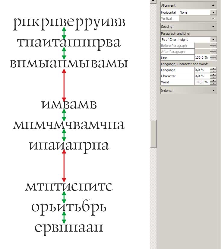

Как частный простейший пример в аттаче -- уменьшить красные расстояния между абзацами не трогая зелёных (интерлиньяж)?

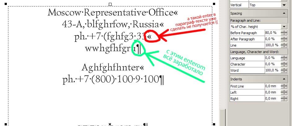

Ааа, забыл совсем про старый баг корела: он "те" -- артистик_текстовые и прочие сторонние (например вордовские) -- энтеры (отбивы абзаца) не понимает, их надо удалять слепляя строки и ставить (отбивать энтером) заново!
UPDD
Кстати, они и обозначаются не этой... П с каплей, а кавычками... В чём прикол? Ведь жму один и тот же enter?... и как обратно поставить теперь в параграф-тексте этот... "нормальный enter", который обозначается кавычкой?
Ответ: Как уменьшить (изменить) расстояния между конкретными блоками параграфтекста?
Кавычкой CorelDRAW отображает принудительный перевод строки - LineFeed (Shift+Enter)
Стандартный перевод строки обозначается буквой Пи (Enter)
