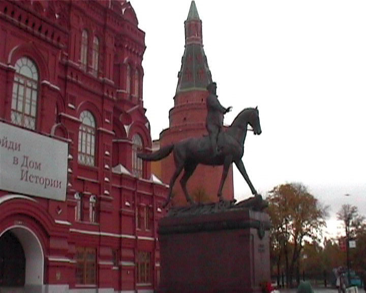

История такая: снимал друзьям свадьбу на miniDV камеру (без SD карты для фото).. У них случилась беда-засветились все пленки, говорят надежда на меня..
Если вырезать кадры из видео материала получаются фото вот такого качества... Если нести такие фото на печать, то это получается хуже, нежели фоткаться мыльницей..
Вопрос в том, что можно сделать с фоткой, чтобы при печати она достойно выглядела.. я пока придумал (точнее тут прочитал) вариант с переделкой в старое изображение.. но нельзя же все фотки делать состаренными.. что еще можно сделать при таком качестве??!!!
    78.1 КБ · Просм.: 824

Почти ничего.Размер ДВ-ПАЛ если посмотрите это 720*576 если я не забыл.
Кадр вы получаете из двух полукадров.Уже плохо. Сжатие 1/5 и более.
Хорошо,если камера 3-х матричная и в момент съёмки камера не меняла автофокус.
Из этого следует, что вырезать кадр надо в момент наилучшего фокуса + - 1кадр в обе стороны ,что вы наверняка уже сделали.
Дальше вы его сохранили как БМП. Попробуйте увеличить в стандартном Бикубике или STN -фрактальное преобразование. Устанавливайте параметры размера сразу. Думаю 10*15 будет максимум.
Разрешение 320-350-400 максимум. Учтите что кадр уже обработан т.е Шарп уже был.
Далее обычное приведение белой и чёрной точек к сбаллансированому состоянию = Curves/
У камер Сони чёрная точка весьма убедительна. У Кенона тоже не дурна.
Потом попробуйте в слоях накладывать друг на друга в разных режимах.
Как повысить резкость на 0.5 диоптрий посмотрите статью на сайте.
Выборочно поднимите насыщеность цветов.= Hue\saturation/
Распечатка всё равно будет блёклой по сравнению с обычным фото, цвета изначально урезаны.
Попробуйте предварительно на слое-копии поднять контраст наложением например Зелёного канала
на другие и влив слой в режиме Яркости.
А ещё лучше отмонтируйте материал в 2 -3 варианта и раздайте друзьям разные. Выберайте двухпроходной Var. bitrate не менее 4500, 15-20 минут на СД влезает.
Удачи.
Да и ещё.Фото действительно хуже мыльничных,т .к объективы Видео значительно хуже ,зато зумм у них ого -го,с оговорками правда. Да и зачем на маленькую матицу хороший объектив. Всё равно кадр
будет сильно жат и коверкан стандартом ДВ

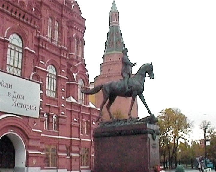

Действительно, камера Шарпнула.
Можно вот так, только потом вручную убирать ореолы,увеличить и печатать.

2Apertur, техника хорошая, но она только резксть повышает..
2mihail, бикубик и так делаю, это все конечно делает качество чуть лучше.. но все же.. наверное я несовсем так выразился, хочется как-н художественно переделать фото (в эскиз или упрощенный рисунок, или еще что-н, чтобы как бы сгладить погрешности, как например при состаривании)..или может на одном тоне рельефный оттиск сделать (типа Emboss).. идей много, но опыта нет совершенно в этих делах...
