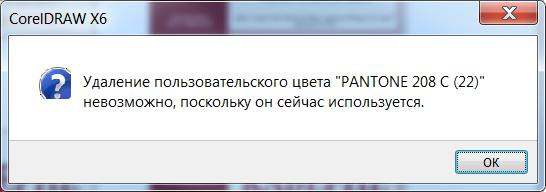

При попытке удалить цвет из палитры документа выскакивает окно с предупреждением о невозможности удаления цвета. Как с этим справиться?

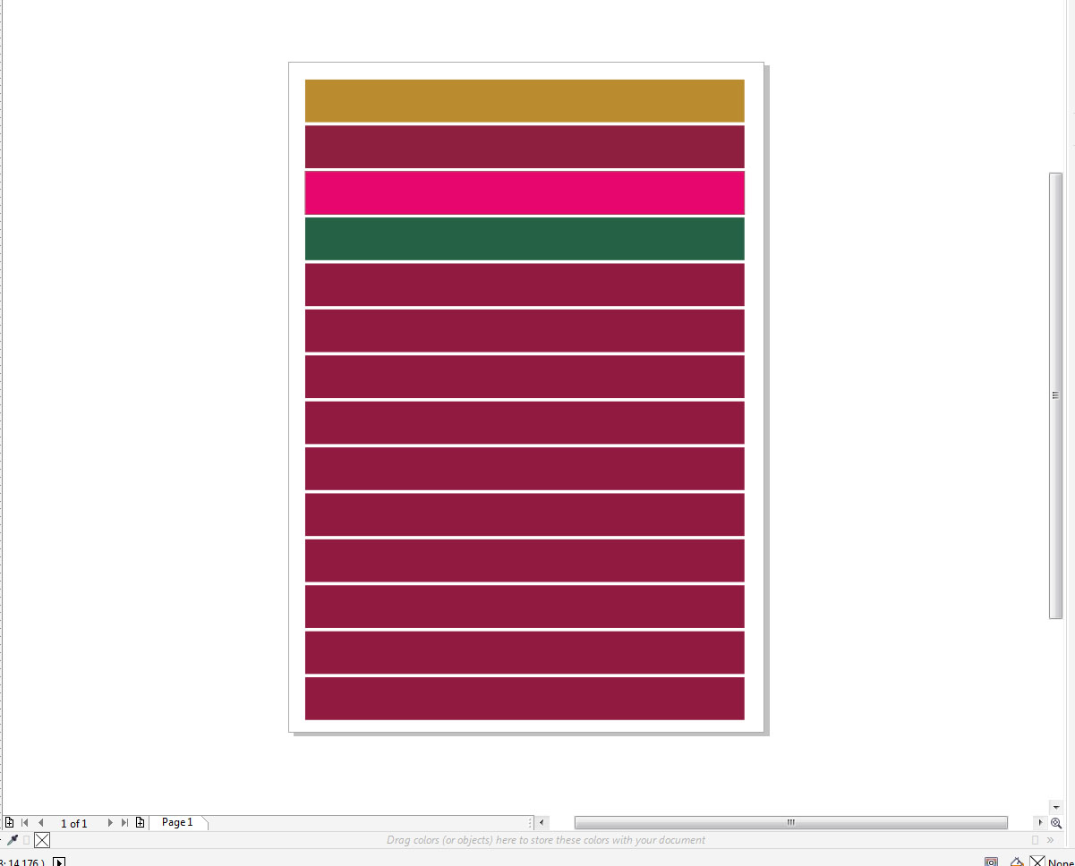

    65 КБ · Просм.: 1 236
Ну, как я понимаю, это и есть палитра цветов, используемых в документе.
А удалять то оттуда зачем принудительно?
Корел же пишет - где-то оно используется. Может, кстати, и не в нарисованном, а в стилях где-то сидеть.
Я думаю, это попытка действий по аналогии с иллюстратором, где удалил из образцов – оно и перекрасилось :)
Ну в Кореле свой способ замены цвета.
Зачем удалять цвет из палитры документа - это риторический вопрос, не относящийся к решению проблемы. Вопрос в том, почему Corel не дает этого сделать? Непонятно поведение программы в данном случае. Некоторые цвета из этой палитры можно удалить без проблем, независимо от того используются они в документе (в стилях) или нет, а какие-то (в данном случае кучу одинаковых пантонов) нет. В чем проблема и как ее решить?

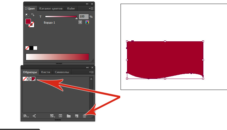

Это в InDesign удаляется с заменой на другой цвет. В Illustrator есть merge в меню для global swatch, просто удаление ничего не перекрашивает.

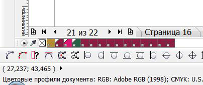

    63.7 КБ · Просм.: 1 414
Ну если цель от spot избавиться, то да, будет cmyk или rgb в зависимости от Document color mode.
    105.5 КБ · Просм.: 1 215
Слева есть мааааленький треугольник - на него нажать и там будет Delete color.
Удалится тот цвет, что был выделен в палитре.
Сам не знал как удалить раньше, вот решил помочь и разобрался :)
Там кстати можно снять галочку Автоматического обновления палитры!
